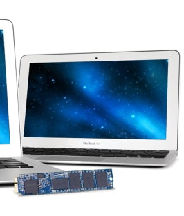

Je propose l'alternative à Amazon : passer par un vendeur reconnu, qui vend du bon matériel, spécifiquement certifié pour ton type de Mac :
Réactions: melaure
C'est exactement ce que je préconise à chaque fois à moins d'être un fin technicien. Et quand je vois le prix de ton adaptateur, il y a vraiment de l'électronique potable pour 8 euros ???
OWC vend les SSD qui vont bien pour ces anciennes machines (jusqu'aux 2015), sans bricolage, et qu'ils développent eux même (donc ils maitrisent).
C'est plus précisément ces modèles pour toi.
Oui il y a vraiment de l’électronique portable pour 8 euros... et pour ce vieux macbook air, je me suis dit que je ne risquais rien à essayer. Je ne connaissais pas OWC, et c'est vrai que pour quelques dizaines d'euros de plus, ca vaut surement le coup. Je vais tester avec un autre disque de terminer ce bricolage, on verra bien.
