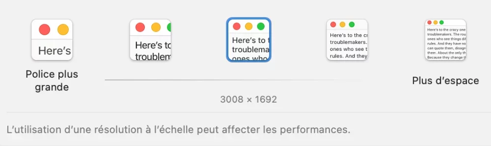

Je fais appel au forum car je suis face à un problème et je ne trouve pas réponse à ma question sur internet... Je suis possesseur d'un MacBook Pro 13" de 2018 ainsi que d'un moniteur LG 27UL850.
Durant ma consommation de vidéos YouTube en 4k ou autre, j'ai remarqué que mon GPU était sollicité à presque 100% quand je configurais une résolution à l'échelle de par exemple 1440p. Mais problème, quand je configure cette échelle à 1440p dans les préférences moniteurs, lorsque je vais check dans les informations systèmes, l'ordinateur pense que je suis sur un moniteur d'une résolution de 5120 x 2880, c'est à dire du 5k. L'ordinateur imagine donc qu'il est sur un moniteur 5k alors que PAS DU TOUT. Et autant vous dire que sur un GPU intel graphics 655, bah c'est compliqué. Cela a donc une incidence sur la qualité de mon expérience puisque l'ordinateur se met à ventiler comme pas possible, et la vidéo / l'ordinateur saccade.
Quand je mets une résolution à l'échelle de 2160p, la l'ordinateur dans les informations systèmes comprend bien que je suis sur un moniteur 4k. Sauf que l'expérience de navigation est désagréable car les icônes, écritures etc sont trop petits à cette échelle. Même si la, l'ordinateur est fluide en utilisation et en consommation de vidéos...
Pareil pour quand je mets une échelle de 1080p, l'ordinateur comprend qu'il est sur un moniteur 4k mais cette fois c'est trop zoomé et pour faire du multi tache, c'est l'horreur.
Si j'essaye de choisir d'autres échelles, que le 1080, 1440 ou 2160 comme le 1692p, l'ordinateur s'imagine connecté à un moniteur en 3384p, encore mieux......
Pour faire clair j'ai que 2 solutions pour que mon ordinateur comprenne bien qu'il soit sur un moniteur 4k : soit choisir une échelle en 1080p soit une échelle en 2160p, les 2 extrêmes quoi.
Mon GPU n'est pas assez puissant pour s'imaginer être sur du 5k ou du 6k et donc envoyer une résolution plus importante que celle que mon moniteur peut afficher. Donc si je choisis des échelles en dehors de 1080 ou 2160 je perds énormément en puissance mais aussi en fluidité de navigation.
Quelqu'un a déjà rencontré ce problème est à peut être une réponse à mon problème svp, j'ai limite l'impression d'être un cas isolé...
Merci à vous

C'est absolument pas un "problème", ni un cas isolé, vu c'est comme ça que ça fonctionne, il n'y a pas de problème ici.
Pour afficher une image en 1440p "retina" la machine calcule une résolution du double (donc 2880p/5K) et la "réduit" pour l'afficher sur ton écran.
T'inquiètes pas, macOS comprends très bien que tu es sur un moniteur 4K, sinon il ne te proposerait simplement pas ces mises à l'échelle.
Il y avait déjà un article sur le sujet : https://www.macg.co/materiel/2017/01/pourquoi-et-comment-utiliser-un-ecran-4k-sur-mac-97104

Super merci pour ta réponse et le lien vers cet article ! Bonne fin de journée à toi !
