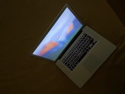

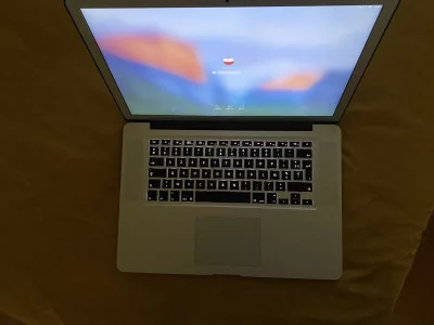

Bonjour, j'ai un soucis lorsque je change le clavier d'un MacBook alors cela fait 3 fois que je changer un clavier sur 3 MacBook différent et je ne comprend pas je remonte tout parfaitement bien même le feuillet de rétro éclairage et à chaque fois au test le rétro éclairage fonctionne mais n'est pas uniforme il éclaire beaucoup mieux au milieu que sur les côtés donc je ne vois pas qu'est ce que je peux faire de mal ?

Je vois pas spécialement de soucis peut être les LEDS qui fatiguent
En prenant les photos on ne vois pas trop mais quand on vois ça saute au yeux sur les photos on vois un peux entre Y et U
Tu penses vraiment que le reset de la SMC va arranger quelque chose ? Ca ne coute rien d'essayer du moins
On peut quand même lire ça dans l'intérêt du reset SMC :
  • Témoins et capteurs tels que les voyants d'état (veille, charge de la batterie et autres), le capteur de mouvement brusque, le capteur de lumière ambiante et le rétroéclairage du clavier

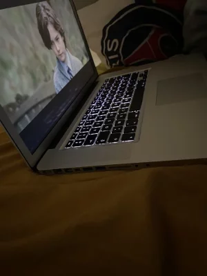

Bonjour j’ai déjà tenter le reset SMC sans aucun résultat
Avec l’image ci-joint on vois sûrement mieux
    71,9 KB · Affichages: 144
Bonjour iDorian50
Clairement => soit j'ai des yeux très fatigués > mais je ne voit pas ou le clavier manque de rétro éclairage > que ce soit : au milieu, à droite > à gauche > ou à n'importe quel endroit.
- même le miens éclaire moins... maintenant j'ai l'impression que le miens éclaire mal :cyclops:.​
Bonjour iDorian50
Si on regarde bien le rétro éclairage et beaucoup plus important au milieu que sur les côtés.
Oui : en regardant bien on le remarque...
- mais sache que sur mon MacBook Air 2017 => j'ai la même chose > et je ne traite pas ça comme un problème.​
