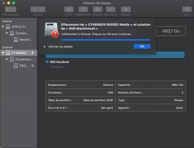

J'ai essayé d'effacer le disque par l'utilitaire en APFS (il ne me propose que cette solution d'ailleurs, je suis sur Mojave) mais cela échoue et le disque s'éjecte tout seul après. J'ai essayé également de partitionner, idem...
Un ami m'a laissé un SSD de 250go pour tester sur le MBP et j'ai réinstallé Mojave dessus. Donc jusqu'ici tout va bien mais est-ce qu'il n'ya pas encore un risque que cela plante le disque ? Est-ce que la nappe peut faire ça parce qu'elle ne laisse pas assez de bande passante ? Mes questions sont bêtes mais j'aimerais comprendre...
Ça ne sert à rien, il faut d'abord effacer dans le bon type de format. Dans Utilitaire de disque, tu feras un clic sur Présentation et tu sélectionneras Tous les appareils...

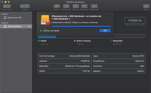

Ca ne marche pas
Le SSD était déja occupé oui puisque j'avais installé Mojave dessus, et utilisé pendant 1 mois.
Donc si mon MBP ne supporte pas APFS, comment j'ai pu mettre Mojave dessus ? J'ai cru comprendre que Mojave ne chiffré qu'en APFS

Par contre toujours pas possible d'effacer le SSD branché en USB sur l'Imac. Peut-être quand je mettrai la bonne nappe...
