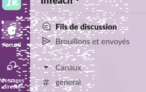

Après des tâches blanches qui sont permanentes sur mon écran de MBP 2016 Touch Bar 15"...Voici un bug graphique, des sortes de tâches étranges...qui viennent et partent en fonction que je bouge la souris. Je me demande à quoi c'est dû ? J'ai bien peur que l'écran soit sur la fin ?
Je dois changer bientôt de machine mais pour l'instant c'est mon outil de travail quotidien...Si quelqu'un a une idée de la source du problème ?
Merci à vous.

Problème de carte graphique ou d'écran, sûrement.
Essaie de démarrer avec un écran externe branché : si le problème est présent sur l'écran externe, c'est sûrement la CG qui est en fin de vie. Dans le cas contraire, le problème est lié à l'écran de ton MBP.
Merci pour ta réponse ! J'ai testé sur TV...Je n'ai pas eu le bug à nouveau mais parfois c'est aléatoire...
Avec un redémarrage, ça a l'air de refonctionner mais jusqu'à quand ?
J'ai déjà changé l'écran 2 fois mais il n'est plus sous garantie...Et à chaque fois des pixels blancs sont revenus, de plus en plus gros...Mais jamais ce genre de "tâches" de pixels bizarre...J'imagine que c'est l'écran. Je vais acheter un MBP PRO M3 bientôt mais j'espère ne pas avoir autant de mauvaises surprises qu'avec la génération 2016 Touch Bar...car le son ne fonctionne plus correctement, l'écran...bref, et quand on voit l'augmentation d'Apple Care...mais qui est nécessaire vu le prix des machines !

Ben j'avoue que hier il est apparu sans forcément utiliser photoshop ou final cut qui d'habitude peuvent pousser...Donc j'avais seulement bcp d'onglets de navigation...
Si c'est un souci de process graphique, c'est quoi le risque ? J'avoue que j'ai peur que l'écran lâche.

le risque c'est que la carte-mère lâche, ce qui fera imposera un changement de carte-mère à un prix prohibitif
