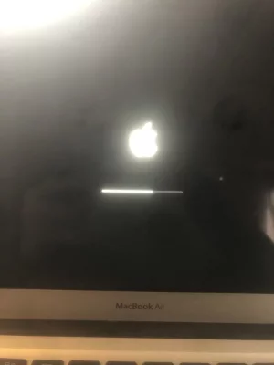

Bonjour
Je me permets de mettre un petit message ici concernant mon MacBook Air de 2013. Je ne sais pas quelle version d'OS j'ai (probablement l'une des dernières avec màj automatique) et je tiens aussi à préciser que je suis une vraie quiche en informatique, et que j'utilise mon ordi uniquement pour internet et photo classique, banal usage...
Alors je vs explique : hier je naviguais sur le net et là, mon écran reste bloqué, pas de souris, plus rien. Je l'éteins puis le rallume, et dossier fichier avec point d'interrogation clignotant. Ayant aucune idée de ce que c'est, je jette un oeil sur les forums et fais command et r pour démarrer l'utilitaire de disque. Et là, après les 4 choix, je n'ai que le disque Mac OS X Base System, et plus le Macintosh.
Est-ce que cela signifie que mon disque est mort ? Aussi, je n'avais pas fait Time Machine depuis 6 mois, donc j'aimerais bien récupérer les fichiers, si possible... J'ai essayé de mettre ma derniere sauvegarde TM mais impossible hormis sur un autre dd externe mais qui ne finit pas l'initialisation...
Auriez-vous une idée de ce que je dois faire ? Merciiii à vous

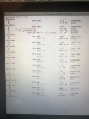

Ensuite tu tapes dans ce dernier la commande informative qui donnera la distribution de ton disque diskutil list Poste le retour en photo
Bonjour et merci de ton retour
Voila ce qui apparait
    95,1 KB · Affichages: 142
Je n’ai pourtant rien fait ! Sais tu comment je peux la faire réapparaître ? (Si possible bien sur...)
Ta copie écran était déjà explicite, mais le résultat du Terminal confirme que la barrette SSD semble HS et il te sera impossible de faire quoi que ce soit, tu ne pourras rien récupérer.

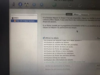

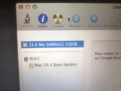

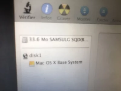

Ok merci... dommage... aussi ca me donne ça à certains moments dans l’utilitaire de disque...
Ton disque a effectivement disparu.
Problème sûrement matériel que tu peux tenter de résoudre en nettoyant les contacts du SSD.
Ok merci... des fois ça me donne cela sur l'utilitaire de disque
    52,8 KB · Affichages: 130
    72,3 KB · Affichages: 125
Ok merci... dommage.... aussi ca me donne ca a certains moments ds l’utilitaire de disque...
Tu tournes en rond, ouvres ton MBA, retires la barrette SSD, nettoies les contacts avec un coton-tige avec de l'alcool à 70°, remontes la barrette SSD et vois ce qu'il se passe.

Ce que tu vois est l’image de ta session de secours qui te permet de prendre la main mais ton disque n’est pas visible.
La seule méthode est celle que vient de te redonner @Locke en espérant que ce soit un problème de contact.

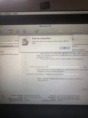

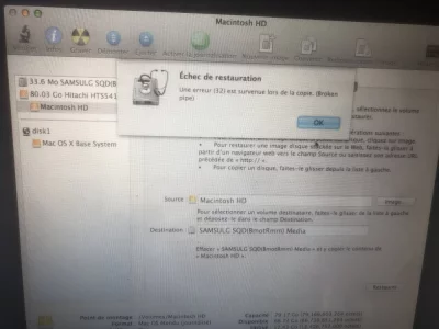

Alors, je viens d'ouvrir et nettoyer. Ça ne marche pas mieux mais bon... J'ai essayé un truc au cas où, passer le Macintosh HD sur un DD externe avant tt ça. Maintenant, j'essaie de le remettre sur celui de 33.6 (qui n'apparaissait pas avant nettoyage, peut-être que ça peut le faire ??) mais ca me donne ça. Auriez-vous encore une idée ? Merci !
    117,7 KB · Affichages: 122

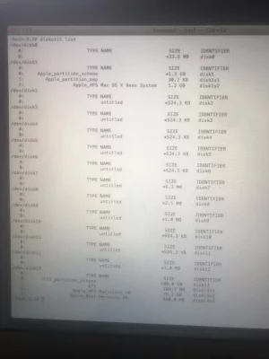

Je ne suis pas. Tu dis qu’après nettoyage il n’y a rien de mieux mais tu vois un volume Macintosh HD. Quel est ce volume... celui de ton Mac ! Dans ce cas il y a un mieux puisque tu le vois.
Peux tu passer
diskutil list
Pour avoir une idée générale de tes disques

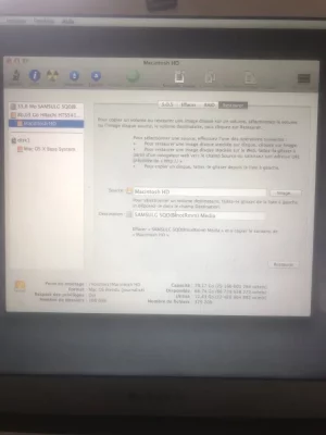

Alors je pense que ce que j'avais fait, c'est restaurer le SSD sur DD externe. Donc Macintosh est sur DD ext.

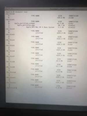

Ça, c'est diskutil sans branchement DD ext :
Et ça, avec branchement dd ext :
J'ai essayé de faire restaurer le Macintosh HD sur le Samsung mais des fois ce disque apparait, des fois non...
Et après ça me donne ça. Et qd je branche de dd ext avec macintosh hd, la pomme apparait et ça tourne et recommence...

OK je comprends mieux . Donc le Samsung serait ton disque interne qui apparaît en disk0 sur le retour de commande
Disque minuscule de 33 Mo, c’est donc normal que ça ne marche pas, pas de place
Tu peux tenter de le formater par l’utilitaire ou via le terminal
diskutil eraseDisk jhfs+ Mac gpt disk0
Édit : Évite de débrancher et rebrancher c’est source de confusion de disques et d’erreurs .

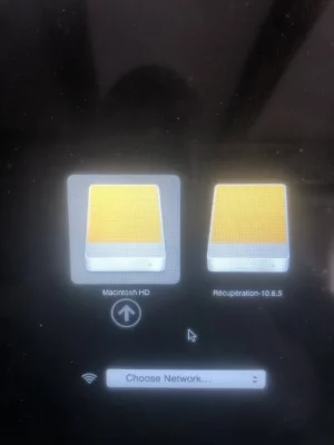

il faudrait tester si ce disque Hitachi 80Go est bootable avec la touche alt au démarrage, histoire de savoir si les documents sont au chaud dessus …
D'ac, mais comment fais tu ça ?
Ça me donne ça :
    78,9 KB · Affichages: 131
