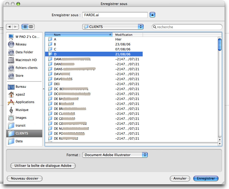

Lorsque je veux enregistrer un fichier (avec Illustrator CS) dans mon dossier client, par exemple Data Folder > Data > Clients > D > Decathlon normalement, quand j'utilise la boite de dialogue SE, je vais chercher le chemin en double-cliquant.
depuis quelques jours, quand je double clique sur clients, ça ouvre bien ma liste A B C D ..Z

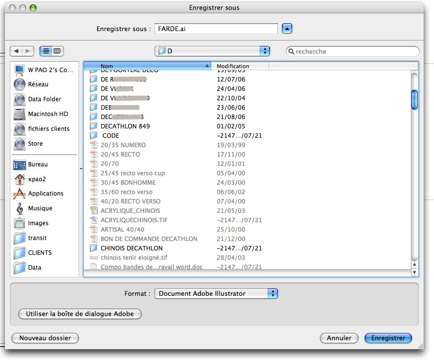

mais quand je double clique sur D, au lieu d'ouvrir la liste des clients D, il met cette liste sous le D et si à ce moment je double-clique sur le client Decathlon, il me met également la liste des fichiers de ce client sous Decathlon. Si j'enregistre mon fichier comme ça, il sera dans le dossier D, et non dans Decathlon

voici quelques prises d'écran permettant d'illustrer ce problème,
la 1ère est normale
sur la 2ème, je ne devrais pas avoir A, B, C , D ...

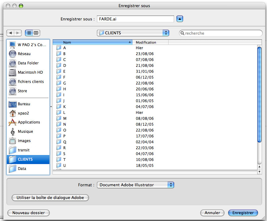

et sur la 3ème, je ne devrais pas avoir les autres clients, mais uniquement les fichiers " Code, 20/35 numero, 20/45 recto... etc"
en fait il y a une sorte de décalage d'un cran dans le chemin d'accès (si je sélectionne le client Décathlon, et que j'enregistre, mon fichier sera enregistré dans D et non dans Décathlon)..
En fait il semble aussi qu'une sorte de dossier fantome data folder-1 (que je ne vois pas directement) ait été créé.. sur les prises d'écran, si je passe via data folder en haut à gauche, j'ai axé à ce dossier fantome (qui ne contient que quelques fichiers)
et si je passe via "clients" en bas à gauche, j'ai le problème que je viens (de tenter) d'expliquer
J'avais par exemple enregistré un fichier en passant par le "chemin fantome", impossible de retrouver ce fichier.. pourtant si je veux enregistrer quelques chose en utilisant ce même chemin, je vois bien ce fichier dans la fenêtre d'enregistrement
