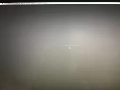

L’ordinateur vient de redémarrer, en appuyant sur CMD + R il se connecte en récupération par internet ... ça a l’air de prendre pas mal de temps à charger, je ne peux pas rentrer la commande de suite. :-(
    1,3 Mo · Affichages: 62
