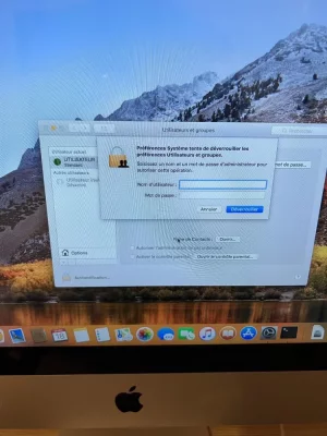

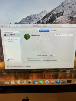

J’ai récupéré mon ordinateur chez un réparateur et j’ai voulu crée un nouveau utilisateur pour changer le nom. Tout c’est bien passer mais en déverrouillant le cadenas il ne souhaite pas mon nom d’utilisateur ni de mon mot de passe. Je pense avoir fait une bêtise en modifiant l’utilisateur au départ avec mon nom perso. Quand j’éteins mon ordinateur le mot de passe fonctionne. Donc je suis un peu perdu dois-je tout remettre mon ordinateur à zéro et comment faire ? Si quelqu’un a une solution cela sera avec plaisir mon disque de démarrage : MAC-SSD macOS 10.13.6
Bonjour
Non j’ai que une session d’utilisateur c’est pour cela que je ne comprend pas. En fesant la modification il me laisse toujours le nom utilisateur.

Déverrouille le cadenas en bas de ton image et crée une seconde session admin.
Si tu n’a rien à conserver dans celle-ci tu pourras la supprimer depuis la session que tu viens de créer.
Ce n’est pas conseillé de changer le nom d’une session.

Malheureusement il ne veut pas de mon mot de passe ainsi que de l’identifiant

La première fois tout fonctionnait très bien et j’ai voulu changer le nom UTILISATEUR en mettant mon PRÉNOM sauf qu’une fenêtre est apparu et m’a mise en garde sur les modifications apportées c’est cliquez sur ok et en voulant cliquez sur le cadenas en mettant le nom d’utilisateur et mot de passe cela ne fonctionne pas
Est-ce que ton compte utilisateur était administrateur avant que tu ne tentes de le renommer ?
on peut créer un compte administrateur temporaire afin de résoudre ton problème. J'espère que filevault n'est pas activé.
Tu redémarres avec les touches cmd+R afin d'ouvrir le mode récupération qui affiche une fenêtre avec 4 applis.
Dans la barre menu tu ouvres Terminal et tu y copies ce qui suit:
rm /Volumes/"Macintosh HD"/var/db/.AppleSetupDone
Terminal exécute la commande après avoir tapé la touche "retour" et ne donne pas de réponse sauf si erreur. Tu redémarres.
Après la mise en route de l'ordi tu te retrouveras devant l'écran d'accueil pour créer un compte administrateur tout beau tout neuf genre : toto mdp 1234.
Le but est de pouvoir administré les comptes existants et ainsi de refaire le mot de passe de ton compte.
Note : dans la commande on utilise le nom "Macintosh HD" par défaut; si le nom de ton disque est différent c'est le tien qu'il faudra mettre à la place.

Tout a parfaitement fonctionné ! Je vous remercie pour votre aide ☺️
