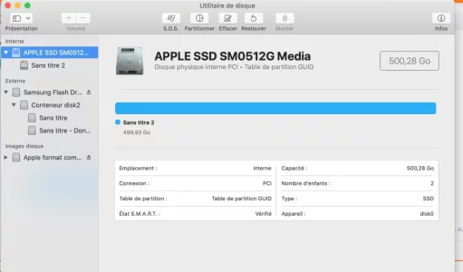

Utilitaire de disques / (menu Présentation) / Afficher tous les appareils, et là les conteneurs te sont accessibles.

Merci.
Du coup je te confirme que c'est bien ce que j'ai fait à plusieurs reprises et sans succès.. Que ça soit avec Catalina ou Monterey.
Et j'ai testé avec 3 clefs usb différentes pour être certain que cela ne vienne pas de là.
Tant que je reste sur l'os via la clef USB ça tiens a peut prêt, mais dés que j'essaye une Install sur le ssd de l'ordi tout plante et il ne redémarre même plus via l'os de la clef usb...Je comprend plus rien !
