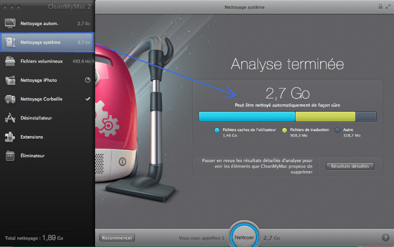

☞ Je profite des mésaventures de jojoeltoro (¡Olé! :D) pour soulever un point d'épistémologie qui me 'point' l'intellect - si je puis dire.
Le logiciel «CleanMyMac» fonde toute sa 'réclame' sur les assertions suivantes :
  • Encombrement du disque --> ralentissement du Mac d'où : Allègement du disque --> accélération du Mac ;
  • L'encombrement du disque = accumulation automatique de 'déchets d'usage' en cours d'utilisation, inutiles au fonctionnement quoique alourdissant le disque et donc le ralentissant --> leur suppression = à la fois 'sans danger' mais 'accélératrice' par récupération d'espace-disque

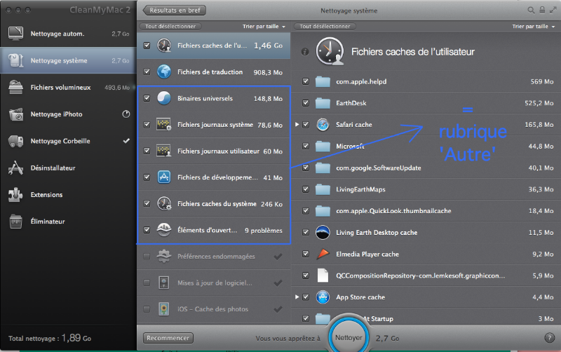

Bien! comme je possède ledit logiciel (en vertu du précepte : «Si tu veux le combattre, connais l'ennemi !» :D), la bonne question est : qu'est-ce que «CleanMyMac 2» identifie comme ces fameux 'déchets d'usage' accumulés automatiquement en cours d'usage et alourdissant le fonctionnement du disque? Réponse sur mon Mac -->
et pour ce qui est du détail de 'Autre' (la 3è rubrique) -->
  • ☞ je note tout de suite une étrange incohérence : les fichiers de langues (dit 'fichiers de traduction') et les Universal Binaries (solidaires d'applications 'datées') ne sont absolument pas le résultat d'une utilisation progressive du Mac, puisqu'ils sont partie-prenante des applications en place dès l'installation (à la fois comme des applications 'Apple natives' : fichiers de langues et des applications de Tierce-Partie qui font partie du 'bagage' de l'utilisateur : Binaires Universels et/ou fichiers de langues) --> il est donc absolument contradictoire de prétendre les éliminer en les identifiant comme des 'déchets d'usage accumulatifs', alors qu'ils sont originellement partie-prenante des outils en place en tant que constituants fixes.
  • ☞ je note deuxièmement une mésinterprétation radicale des éléments recensés qui effectivement ont un caractère d'effets_temporels_seconds de l'utilisation du Système : à savoir les logs et les caches. Si un fichier 'cache' prend de la place, certes, sa fonction est précisément de faire gagner du temps au Système, en offrant un raccourci d'écriture pour l'accès aux données logicielle d'usage récurrent. Si on prend en compte, notamment, que l'OS «Mavericks» généralise le recours au 'cache' à tous les niveaux comme principe d'accélération du fonctionnement, il est franchement contre-productif pour un logiciel de s'attaquer à un levier qui relève de la 'modernité' du Système considéré. Quant aux logs, fichiers qui ne pèsent pas en soi, ils constituent des archives auxquelles le Système peut avoir recours pour auto-réparer de petites erreurs de fonctionnement : peut-on encore invoquer l'inutilité de 'déchets d'usage' là où il s'agit de 'garde-fous' intégrés au fonctionnement temporel du Système?
  • ☞ je note troisièmement une fonctionnalité carrément irresponsable : l'identification de 'fichiers volumineux' devant être éliminés pour 'accélérer' le Mac en 'allégeant' son disque : sur mon Macs, lesdits 'fichiers volumineux' ne sont rien moins que la Base de Données de courrier de la suite Microsoft Office, les Machines Virtuelles de «Parallels Desktop» et les fichiers du Dossier Public de ma «DropBox».
