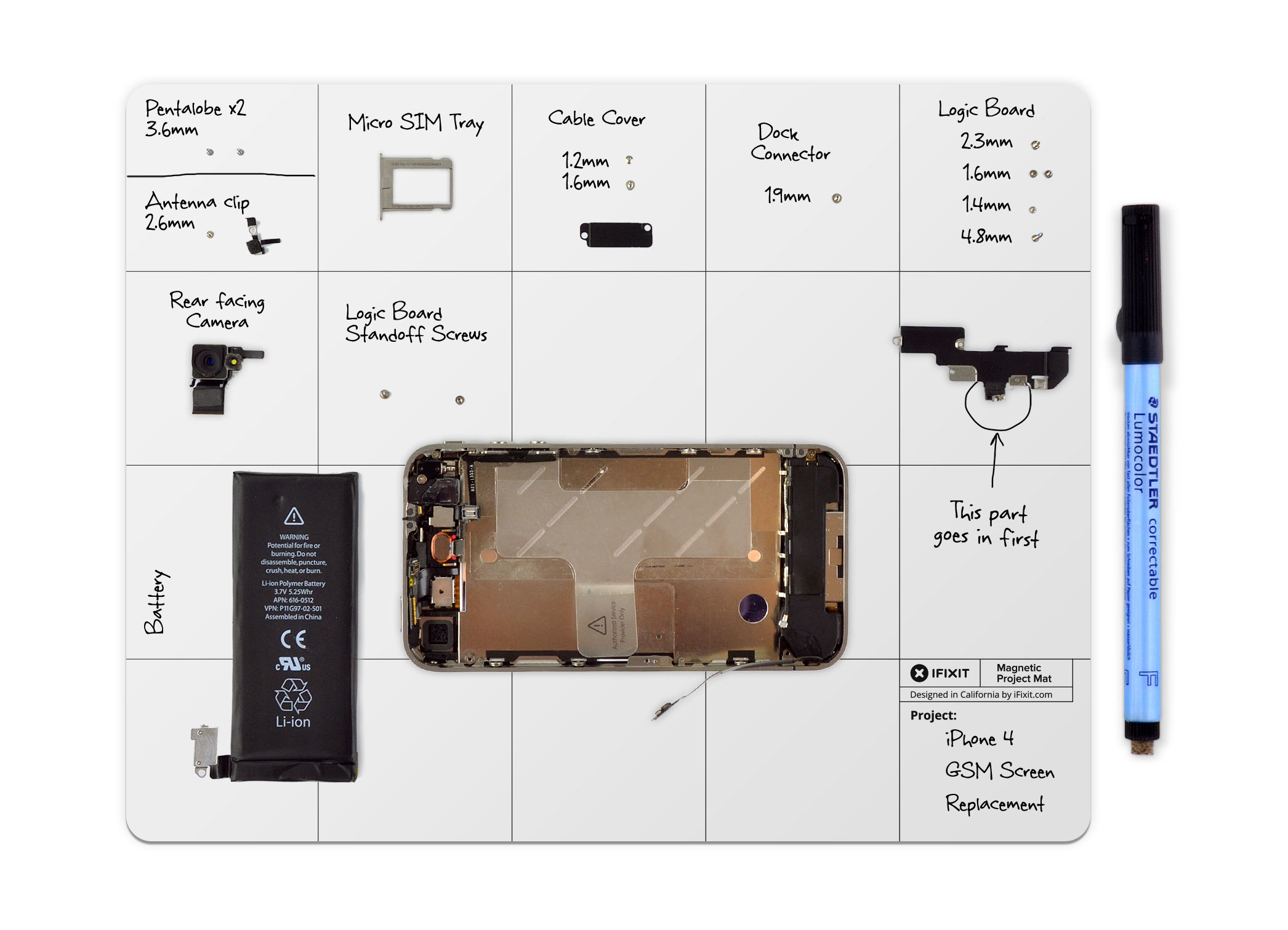

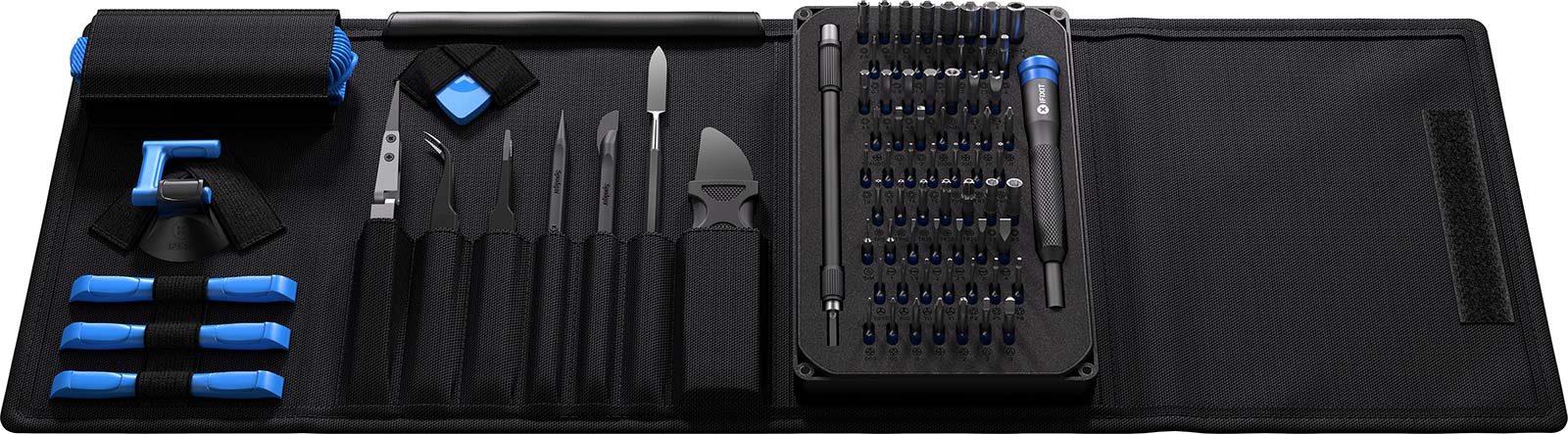

Bien suivre le guide d'iFixit, et tout en douceur, en prenant bien son temps dans le calme, avec les bons outils aussi (trousse iFixit par exemple, il y a des versions plus lights que celle de la photo, et tapis aimanté pour rien perdre !) :

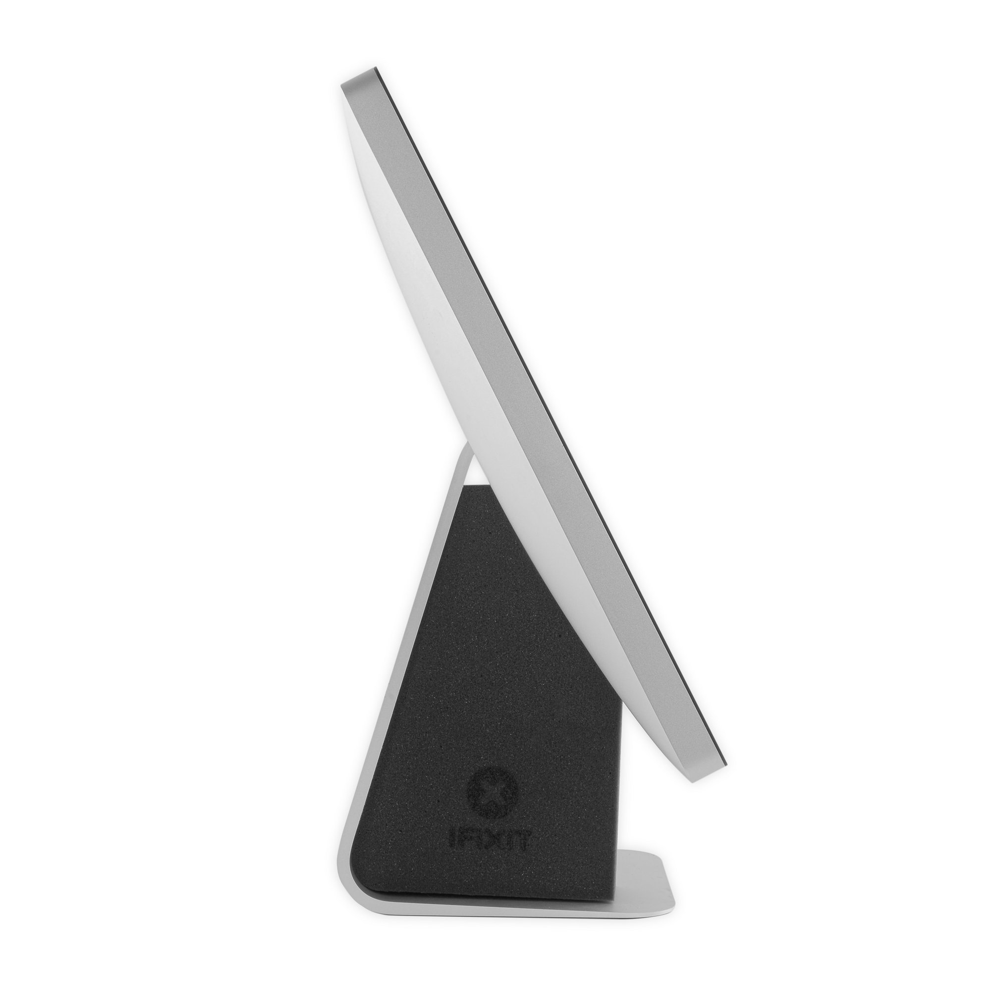

Au passage un autre truc chez iFixit bien pratique pour tenir l'écran quand on démonte, le support en mousse :
