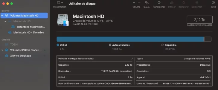

Mon iMac ( iMac (Retina 5K, 27 pouces, fin 2015) - Processeur : 3,3 GHz Intel Core i5 quatre cœurs - Mémoire : 24 Go 1867 MHz DDR3)
Fait un bruit épouvantable depuis quelque temps (un mélange de bruit de ventilo + de disque dur HS) , cela s’estompe au bout d’une dizaine de minutes.
Il est lent, mais j’arrive quand même à m’en servir
Je pense qu’il est en fin de vie.

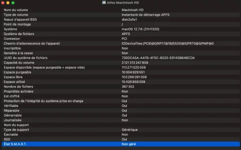

Dans l’utilitaire de disque , le macintosh HD est grisé , ce qui fait que je ne peux pas vérifier et exécuter un test S.M.A.R.T.
Je me demande si une clean install / ou le remettre en config d’origine pourrait éventuellement remettre les choses dans l’ordre.
J’ai un clone sur un SSD de mon mac il est bootable , et un autre clone sur un disque à plateaux, également bootable.
Je fais des sauvegardes quasi quotidiennes , elles me prenaient une dizaine de minutes sur le SSD => maintenant 40 min et 40 min sur le disque mécanique => et maintenant 11h …
Le rapport Etrecheck fait il y a peu me donne une performance mauvaise et : « cet ordinateur a un disque qui semble échouer »
J’ai oublié de préciser qu’il s’agit d’un Fusion Drive 2To SSD 120Go
Pensez-vous qu’il faut tenter une réinstallation ?
Il y a-t-il d’autres tests à faire pour savoir si c’est matériel ou pas ?
En vous remerciant

Ton disque dur est en train de mourrir.
Peu de chances que "réinstaller" fasse quoi que ce soit de positif, vu qu'il y a de fortes chances que ça soit mécanique.
Envisage de le remplacer par un SSD ou d'utiliser un SSD externe comme disque de démarrage, ça te changera la vie.
