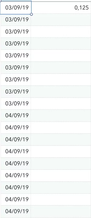

Désolé pour les questions mais je suis totalement débutant dans le domaines des logiciels tels que Numbers (Excel aussi à vrai dire..), mais quand je fais un copier-coller de ta formule dans le tableur et en essayant de descendre la date, j'ai seulement une date qui change dans la formule, j'ai pris les screen pour mieux comprendre, et j'ai donc en résultat 0.125, alors que je voudrai "2" en résultat comme j'ai noté que 2 dates. Merci de tes réponses en tout cas :)
Ce n'est que la première étape. Le résultat que tu observes est normal. Il faut le reproduire dans les cellules suivantes et, ensuite, dans une autre cellule, par exemple C2, mettre l'autre formule, =SOMMEPROD(B$2:B$41) pour obtenir le résultat attendu...
NB : attention, tu n'as pas mis les dollars dans ta formule, pour "figer" la plage de cellules. Ça va poser des problèmes lors de la recopie vers le bas.
