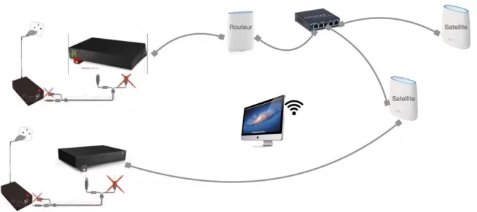

Bonjour
Je ne parviens pas à relier les box en ethernet.
Je vous détaille le branchement de départ :
  • Box server et player branchées aux freeplug (électricité+ethernet)
  • Box server relié par ethernet au routeur Orbi
  • Routeur orbi relié par ethernet à un switch
  • Switch relié par ethernet aux 2 satellites Orbi
  • Orbi relié par ethernet à l'iMac
Voici comment j'ai modifié pour relier les 2 box via ethernet :
  • J'ai débranché les câbles ethernet des 2 plug, côté box et côté plug
  • J'ai débranché l'iMac du satellite pour brancher un câble ethernet du satellite au player.
Ça ne fonctionne pas, le player essaie sans succès de synchroniser avec le server. Où ai-je mal branché ?

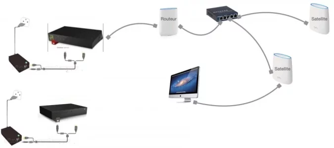

Un schéma vaut mieux que...
  • Branchement de base : les Freebox sont reliées via les plug.

  • Branchement que j'ai testé sans succès : les plug ne servent plus que pour l'alimentation électrique des box, et il me semble que les box sont connectées via ethernet.
Mais je ne pensais pas qu'il fallait désassocier les plug. J'ai essayé, les boutons clignotaient orange, mais les freebox ne parvenaient toujours pas à s'associer.
Le soucis c’est que tu dois avoir 2 réseau. Si tu as configuré le orbi en mode routeur (Serveur dhcp...).
Par ex:
freebox (plage ip 192.168.X.0/24) <——> Routeur (plage ip 192.168.Y.0/24) <———> Réseau local (géré par le routeur orbi)
Ca change d’un opérateur à l’autre, mais faut sans doute que le player soit sur le même réseau que la freebox, ou que la freebox puisse communiquer avec lui.
Hors ici le réseau « orbi » voit le réseau « freebox », mais pas l’inverse.
Je ne connais pas les orbi, mais il doit être possible de configurer le routeur principal en point d’accès, comme ça le réseau est géré par la freebox (serveur dhcp, dns…)

Y'a quand même presque 25 m entre les 2.
Et puis il est déjà tiré puisqu'il sert à connecter le satellite Orbi au routeur.
J'ai pu enfin remonté le réseau Orbi et je peux à nouveau accéder à l'administration, je vais donc creuser pour passer le routeur en point d'accès.
