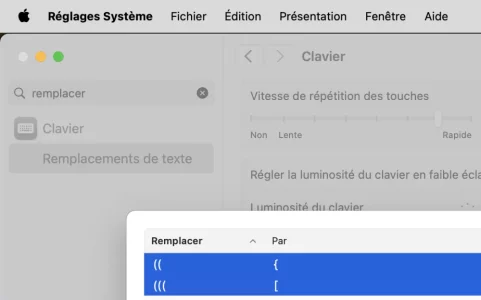

Je ne sais pas si ça peut aider dans ce cas de figure, mais je propose quand même les Remplacements de texte intégré à macOS (dans les Réglages Système > Clavier) :
Dans mon exemple ci-dessus :
  • quand je tape deux parenthèses (( ça les remplace par {
  • quand je tape trois parenthèses ((( ça les remplace par [
