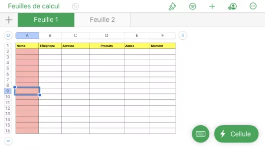

j’aimerais savoir s’il est possible sur Numbers de relier un tableau de fichier clients à un tableau de commande
je m’explique : dans l’idéal j aimerais avoir un tableau fichier clients avec plusieurs colonnes ( nom, adresse, téléphone , code postale etc...)qui me servirait de base pour un autre tableau qui serait mon tableau de commande avec lui aussi ces même colonnes ( nom, adresse etc ...)mais qui aurait une colonne en plus, celle de la commande clients ( des produit à livrer, je suis poissonnier et je livre à domicile )
J’aimerais savoir si il est possible dans mon tableau de commande client de taper le nom d’un client issu de mon tableau de fichier client et qu’automatiquement s’inscrive dans chaque colonnes le nom, l’adresse, le numero de tel et le code postale pour que je n’ai plus que la commande produit à taper !
ce qui me ferait gagner un temps fou !
merci au personnes qui voudront bien se pencher sur mon cas
Bonne journée
    235,4 KB · Affichages: 210

J aimerais que quand j’ai un client au téléphone et qu’il me donne son nom de famille, je n’ai qu’à saisir par exemple « Grondin » dans la case A2 de mon tableau « commande client »
et qu’automatiquement se remplisse toutes les cellules de la ligne 2 : prénom / téléphone/adresse/zone
via mon tableau fichier client
( Les deux tableaux sont dans la même feuille de calcul )
Peut être que ça n’est tout simplement pas possible ?
J’écris ce message depuis mon iPad (air5) et je voulais partager ce fichier plutôt que des photos
Mais quand je fais « joindre fichier » « parcourir » « Numbers » ça m’affiche bien mes tableaux Numbers mais ils sont grisés et je ne peux donc pas les partager, y’a t’il une astuce pour pouvoir partager un de ces fichier ou ça n’est pas possible via iPad ?
