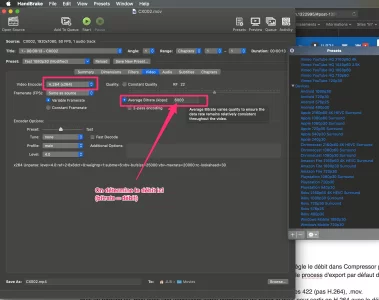

Pour sortir en mp4, il suffit de choisir, dans réglage :
Pour le poids, si tu sors en Master, tu n'as pas d'influence sur le réglage de débit, effectivement.
Peut-être ne le sais-tu pas, mais le poids d'une vidéo est régi par son débit. Dans la capture d'écran ci-après, des informations QuickTime d'une vidéo ouverte (cmd-I), tu peux lire que le débit est de 26,99 Mbps.
Cela suppose un poids par seconde, de 26,99 / 8 = 3,37 Mo/s (on compte grossièrement 8 kbps pour un Ko/s).
Il s'agit d'une vidéo en 1080 X 1920. Mais la même vidéo en UHD ayant le même débit pèsera elle aussi 3,37 Mo/s. Et la même vidéo au format timbre poste avec le même débit pèsera elle aussi 3,37 Mo/s…
Avec FCP X, la solution normale est de disposer de Compressor.
Au lieu d'exporter par la voie par défaut, on envoie le projet à Compressor et on règle le débit dans Compressor pour obtenir le poids souhaité.
Ou on crée dans Compressor un préset au débit souhaité que l'on retrouve dans le process d'export par défaut de FCP X.
Et si on ne possède pas Compressor, et si on veut limiter les pertes qualitatives, on sort de FCP X en master ProRes 422 (pas H.264), .mov.
Puis on reprend ce .mov dans une application tierce permettant de régler le débit pour sortir en H.264 avec le débit voulu.
Par exemple en gratuit Handbrake ou Shutter Encoder.
Ex avec Handbrake :
Edit : pour ne pas avoir de bande noires, dans l'onglet Dimensions de Handbrake, il faudra vérifier que sont bien reprises celles de la vidéo .mov à encoder…:p
