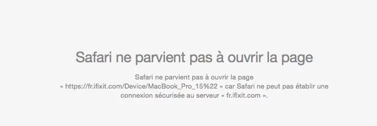

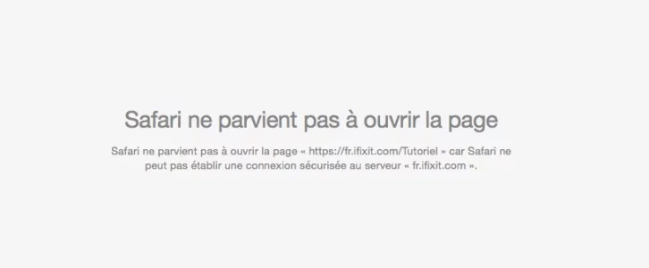

sorry je tone sur la même, je comprend pas ce serait dans les paramètre de safari, je vais aller voir ou paramètre de confidentialité Capture d’écran 2020-04-23 à 22.49.25.webp
Nan, je ne sais pas pourquoi tu n’arrives pas à accéder à cette page !
Vide tes caches un coup au pire.( raccourci clavier ALT + CMD +E )
