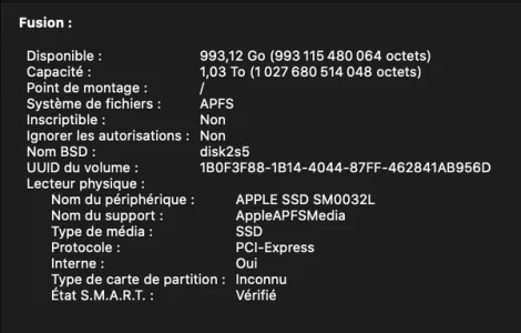

Hello Locke merci pour ton retour.
c'est bien un d'origine apparemment, voilà la capture d'écran :)

Locke
What am I doing here?
20 Juillet 2011
36 412
4 531
Ton problème si c'est le SSD est que tu as pris l'option FusionDrive qui est la concaténation d'un disque à plateaux de 1 To avec une barrette SSD de 28 Go pour n'en faire plus qu'un. Et le bât blesse, car pour ouvrir un iMac 2015, ce n'est pas une partie de plaisir. Comme tu confirmes que tu fonctionnes sans problème depuis un disque dur USB, dans un premier temps je te conseillerais quand même de faire tester ton iMac dans un Apple Store.

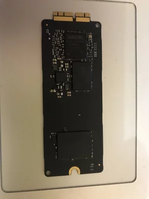

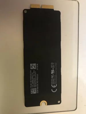

de retour :), j'ai démonter l'iMac nettoyer les circuits, enlever la poussière, nettoyer le NVME mais rien toujours pareil donc c'est bien le nome qui est mort au passage je mes les photo je ne sais pas si c'est un d'origine c'est un samsung.
voila le NVME :)

Sly54
Acrobate de l'espace
31 Janvier 2005
47 605
8 516
Nancy___
Je n'ai pas compris pour c'est le SSD qui est mort et pas le dd ?
(s'il s'agit bien d'un fusion drive avec SSD + dd)
