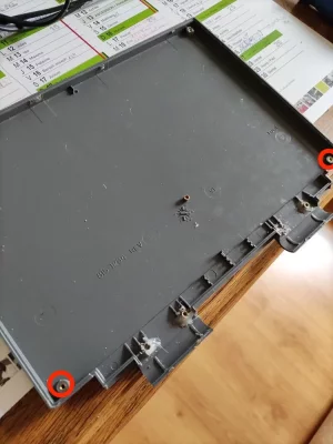

Voici mon histoire : récemment j'ai fait l'achat d'une nappe vidéo pour mon powerbook (merci @gpbonneau)
MAIS, en remontant le tout, les "supports" des vis torx se sont enlevés
J'ai beau utilisé de la colle forte, pistolet à colle et même fondre le plastique autour, quand je tourne délicatement une vis, le support tourne avec la vis (comme si celui-ci n'était plus collé) (image ci-dessous)
Du coup, je suis à la recherche d'une coque de powerbook 170, voir meme un ordi pour pièce juste pour ça.

Quand je veux dire "contour pour mettre l'embout", je voulais parler du plastique noir qui entoure l'embout (ci-dessous)
J'ai aussi déjà essayé plusieurs fois de retiré le mélange "colle-résidus de plastique noir" coincé dans les embouts mais sans succès, sachant que vu qu'il y a un trou au fond de l'embout, quand on met de la colle pour le fixé, il y a de forte chance pour que ça rentre dedans

Les plastiques deviennent cassant après 30 ans et ça force beaucoup au niveau des charnières.
Tous les capots de mes PowerBook série 1xx y sont passés (j'en ai un de chaque modèle et même certains en double ;-), pas un n'a résisté, le plastique autour des inserts casse.
Et c'est impossible de trouver un capot neuf ou en bon état.
Toute la coque est en plastique et tout est fixé dessus (CM, lecteur, clavier, etc...) avec ce type d'insert en laiton noyé dans le plastique, donc tu en casses à chaque démontage...
J'utilise une colle/pâte bi-composant utilisé par les garages pour réparer les pattes de fixation de phares de voiture par exemple, cassées lors d'un petit choc, ou d'autres pièces en plastique omniprésentes sur les véhicules d'aujourd'hui.
C'est très dur une fois sec, mais faut être rapide, ça durcit rapidement (ensuite on peut même meuler ou percer dedans).
L'idéal étant de le faire avant que ça casse complètement, quand les inserts sont encore en place.
Sinon il faut arriver à bien les placer avant de les entourer de pâte... un vrai partie de plaisir ;-)
Si tu veux des inserts et des vis, j'en ai.
Est-ce que avant de mettre la colle bi-composant, vaut mieux placer les embouts avec les vis dedans ?
Oui tu peux, mets un peu de graisse sur les pas de vis pour éviter qu'elles collent dans les inserts si ta pâte déborde un peu.
Tu peux procéder en 2 fois, avec un peu de pâte sur les inserts pour les placer après les avoir fixer sur les charnières (ou autre).
Tu places le tout et tu démontes prudemment une fois que c'est sec, puis tu consolides en ajoutant de la patte (attention à laisser la place aux câbles et nappes qui passent à coté des charnières).
Si nécessaire, une fois sec tu peux ajuster la forme de l'ajout en plastique avec une petite meuleuse genre Dremel.
