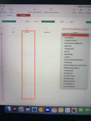

j'ai faits un tableau budgétaire, dans une colonne spéciale, j'ai rentré mes dépenses avec un menu local où je choisis le type de dépenses (alimentation, transport, remboursement, etc....).

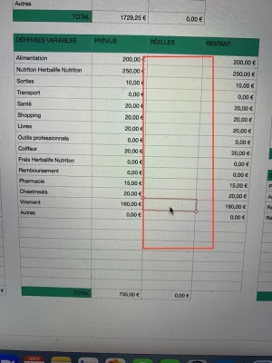

Dans un autre tableau, j'ai faits un résumé avec mes dépenses prévus/réelle/restantes avec les différents types de dépenses.
Mon envie est la suivante : admettant que je choisis le type de dépense "alimentation", j'aimerais que le montant s'affiche dans le second tableau uniquement dans la ligne "alimentation" et pareil pour les autres types de dépenses.

Le but, sur l'image 1 je choisi le type de dépense sur le tableau, je note le montant, je veux que le montant s'ajoute automatiquement sur le tableau 2 (image 2) dans le type de dépense choisi

En supposant que le tableau ou tu entres tes dépenses soit "tableau 1"
et que dans ton image 2 les colonnes soient A pour "DEPENSES VARIABLES" et C pour "REELLES" ligne 2 pour "Alimentation"
La formule en C2 (cellule pour Alimentation) serait:
SOMME.SI(Tableau 1::D;$A2;Tableau 1::B)
Formule à "tirer" vers le bas pour recopie incrémentée.
