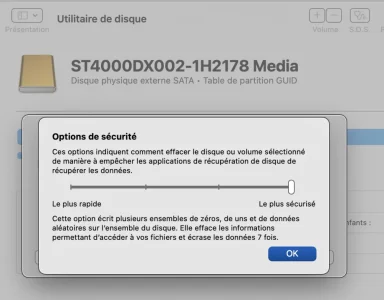

Dans ce cas avec "Utilitaires de disques" remplir de zéro....
Dans ce cas tu peux faire une réinitialisation, activer FileVault, remplir le disque et supprimer FileVault.
Mais si tu être sur que les données ne soient jamais lues, tu détruits le disque. Dans les entreprises où il y a des données sensibles, aucun disque ne sort de l’entreprise entier. C’est détruit.

Mon "peut-être" s'entendait "après avoir écrasé la totalité du disque", c'est ce que tu as fais ?
je n'ai toujours pas trouvé de logiciel qui permet "d'effacer" le ssd en le remplissant
Le finder fait ça très bien : tu formates en ExFAT ou Mac OS étendu, tu copie dessus une ISO de linux, tu fais dupliquer, tu sélectionnes tout à nouveau, re-dupliquer, etc... Ça va très vite ;) (Sauf en APFS évidement)
