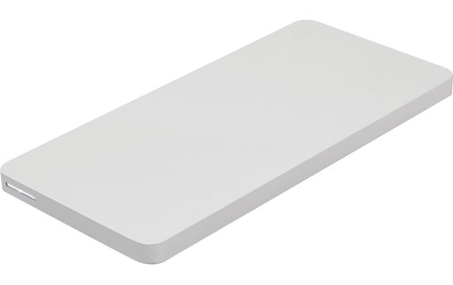

Oh parfait, ça a l'air d'être ce boîtier alors : https://eshop.macsales.com/item/OWC/MAU3ENVOYPRO/
C'est bien ça ?
Merci beaucoup !
Ça a l'air d'être le bon, oui :)
Mechanisms Supported​
• specifically designed for use ONLY with the factory SSD found installed in Apple 13" or 15" MacBook Pro with Retina Display 2012 - early 2013 models
En France, on le trouve chez MacWay :
avec la traduction des mêmes restrictions de compatibilités :
Incompatibilités​
• Le boîtier Envoy est compatible uniquement avec le SSD d'origine du MacBook Pro. Il est incompatible avec toute autre barrette SSD, même de format identique.
Réactions: lastfridaynight
