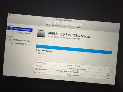

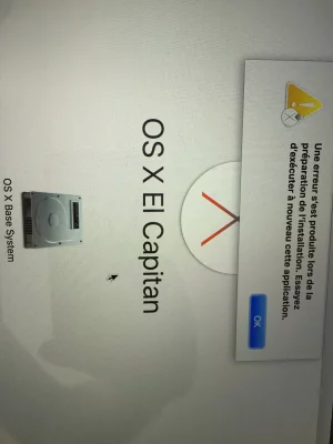

Tout d'abord, j'ai cherché sur le forum et je n'ai pas trouvé de problème identique au mien ni sur le net d'ailleurs.
J'ai un soucis avec un Macbook Pro SSD 128Go
Je voudrais le redémarrer mais j'ai un soucis il ne veut pas rebooter (ni avec OSX base system ni avec Clé rebootable).
J'ai suivi une multitude de tutoriels en ligne mais je n'ai rien trouvé qui pourrait m'aider...
Il me semble que mon disque possédait 2 partitions et maintenant tout se retrouve sur une seule et unique partition et je ne peux pas rebooter sur celle-ci car elle contient le fichier d'installation el capitan.
Quelqu'un peut-il m'aider s'il vous plaît ? Je suis prête à tout vider sur l'ordi en sachant que j'ai la clé redoutable pour tout réinstaller.
Un grand merci par avance.
PS : Je vous fait suivre des photos avec les captures écran afin que vous ayez toutes les cartes en main.
Voilà les photos :)

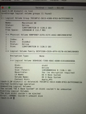

@Cestjayce
C'est quand même mieux de faire un Copier/Coller d'un retour de commande du Terminal dans ta réponse en faisant un clic sur l'icône carrée avec une petite croix, tu sélectionnes Code et tu fais un Coller de la réponse du Terminal. Merci d'en tenir compte. ;)
@Cestjayce
Locke
Désolée c'est parce que j'ai répondu avec mon téléphone
Promis jen tiendrais compte ☺️
Si tu passes d'abord la commande :
diskutil umountDisk force /dev/disk1
est-ce que la commande passe ou bien est-ce que tu as un message d'erreur ?
Si elle passe > tu enchaînes comme décrit dans mon message précédent.
J'ai fait
diskutil unmountDisk force /dev/disk1
et ça me donne ce message :
Error: -69888: Couldn't unmount disk
J'ai fait aussi en mode sudo mais sans succès :-/

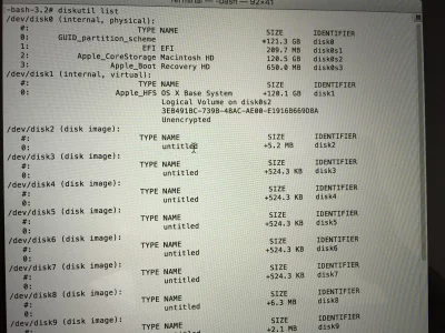

Ce Volume Logique, si curieusement intitulé OS X Base System, est décidément réfractaire au démontage !
Je te propose encore une autre tentative : celle consistant à déconstruire le format CoreStorage, dans la mesure où il est mentionné :
Revertible: Yes (no decryption required)
Pour cela, la commande à passer est :
diskutil cs revert 3EB491BC-739B-48AC-AE00-E1916B6698A
où l'UUID à coller en fin de commande est celui qui jouxte la rubrique Logical Volume tout en bas du tableau du CoreStorage. Tu n'as qu'à repasser d'abord un :
diskutil cs list
qui te permettra de copier cet UUID: 3EB491BC-739B-48AC-AE00-E1916B6698A dans ton presse-papier de manière à le coller dans la commande.
Tu vas bien voir si cette commande passe, ou bien si tu as encore un message d'erreur.
Si la commande passait > tu te retrouverais avec un volume OS X Base System ne relevant plus d'un dispositif CoreStorage, mais d'un système de fichiers JHFS+ tout à fait standard > comme une commande :
diskutil list
te le révèlerait en associant à la partition disk0s2 un format Apple_HFS. À toi de dire si cette partie de la manœuvre a fonctionné ou non.
