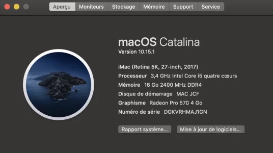

Mon iMac 27' 5K 2017 Catalina

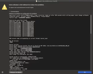

De temps en temps mon iMac , laissé en veille sur FCPX, redémarre tout seul et quand je demande les précisions, il m'affiche un tas de trucs auxquels je ne comprends rien. Cela n'affecte pas mon travail la machine repart sans problème mais je serais curieux de savoir ce qui se passe.
Si quelqu'un peut me déchiffrer ce qui est écrit...

Tu n'es pas à jour ;)
Déchiffrer les KP est difficile et rarement couronné de succès. Mais les rapports de KP incomplets, c'est mission impossible :D

C’est à dire"pas a jour"?
Ok je crois avoir compris. Je n’ai pas déroulé l’avis de KP.
Je pensais que la première ligne était déjà significative.
J’attendrai le suivant. Merci.

Peut être l'est-elle pour certains, mais pas par moi ;)
Ce qui est interessant ce sont les lignes dependancies que l'on trouve dans les rapports entiers. Peut être peux tu trouver le rapport entier dans les crashlogs (en utilisant la Console).

Bon, j'ai ouvert console, y a un million de trucs là-dessus, pas facile, j'admire ceux qui comprennent.
Ceci dit, le crash log s'appelle maintenant "rapport de blocage", mais je n'ai pas vu de lignes "dependancies", et rien qui ressemble au rapport que j'ai reçu lors du crash.
Dommage que je ne puisse pas envoyer le fichier console , ça aurait été + simple.
Pour l'instant je ne vais pas plus loin.
