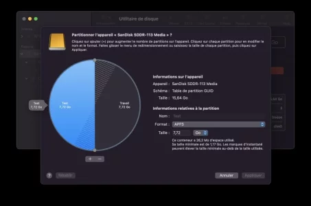

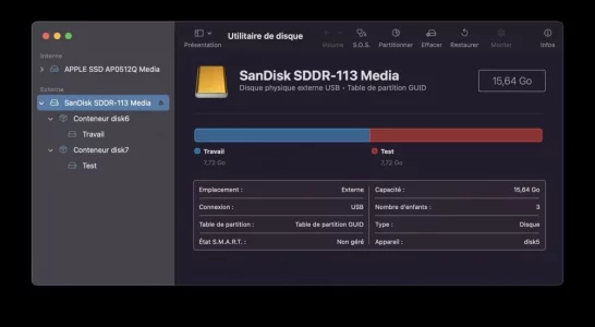

Si tu as bien utilisé l'option Partition comme ceci...
...tu as 2 conteneurs, chaque volume Travail et Test est figé en taille. Il aurait mieux valu créer un volume pour Travail et Test, car dans ce cas de figure la taille de chaque conteneur grossissait ou diminuait en fonction de l'autre conteneur.
Tu peux supprimer un conteneur, par exemple...
...pour Test, pas de problème tu retrouveras l'intégralité du disque dur. Pour Test il faudra impérativement en sauvegarder le contenu. Attention le conteneur Travail étant en tête de structure, tu ne pourras pas en faire la suppression pour ne garder que Test.

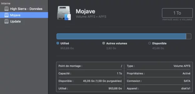

Que voici.
  • Mojave étant la partition de travail,
  • High Sierra, celle de test
  • et Update
Je viens de comprendre qu'Update est lié à la màj que je viens de faire sur High Sierra, vers Monterey. Donc ce n'est pas mon disque externe, on peut oublier ce point.
Et, avant la capture d’écran, n’oublie pas de demander l’affichage de tous les appareils via le bouton "Présentation". Sans ça, on ne voit pas tout ! ;)

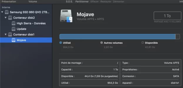

Nous y voilà. Et effectivement, je me retrouve avec le même détail que tu évoquais @Locke
Si je reprends ce que tu expliques pour la supression du conteneur test, par "en tête de lecture", tu veux dire que c'est celui qui fait tourner l'OS au moment où je fais la manip ?
Tu as bien un SSD de 2 To que tu as ou fais installer de la marque Samsung.
Là, c'est clair. Le fait de lancer Utilitaire de disque avec l'option Partition ne te permettra que de supprimer le Conteneur disk1 qui contient macOS Mojave et je ne pense que c'est ce que tu veux. Tu as 2 versions de macOS ?
