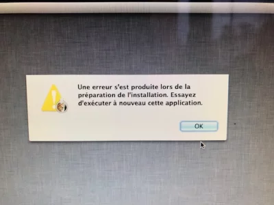

je possedé un vieux Mac de 2008 qui était sous Lion 10.7.5; j'ai suivi sur Apple comment l'effacer; à présent que je veux réinstaller Lion, je ne peux plus le faire;
une fenêtre apparait disant "qu'une erreur s'est produite", et de recommencer; sauf que l'on retombe sur la même fenêtre d'erreur.

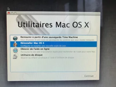

Tu peux essayer de le redémarrer en maintenant les trois touches Option + Commande + R pour voir ce qu'il propose ?

j'ai bien essayé la manip ,mais je retombe toujours sur la même fenêtre dont je joins la photo, c'est après que ça coince( une erreur s'est produite)
Comme indiqué sur l'assistance, après avoir allumé l'ordi et appuyé sur les 3 touches, suis arrivé sur la photo jointe.

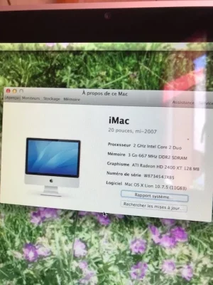

Peux-tu rentrer le n° de série (gravé sous le Mac) sur cette page afin de nous indiquer le modèle précis ?
C'est un iMac 20 pouces mi-2007, il peut aller jusqu'à OS X 10.11.6 El Capitan.

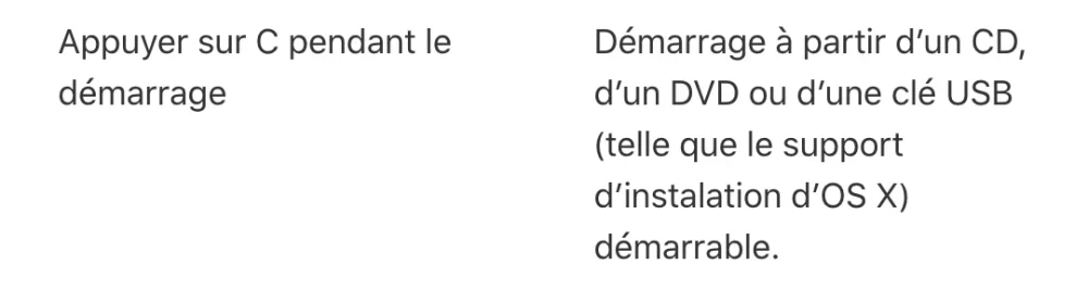

3 — Démarrer en maintenant la touche "c"
4 — Sélectionnez le volume contenant le programme d'installation bootable. Puis cliquez sur la flèche vers le haut ou appuyez sur Retour.
- Choisissez votre langue, si vous y êtes invité.
- Sélectionnez Installer macOS (ou Installer OS X) dans la fenêtre Utilitaires, puis cliquez sur Continuer et suivez les instructions à l'écran.
