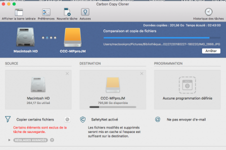

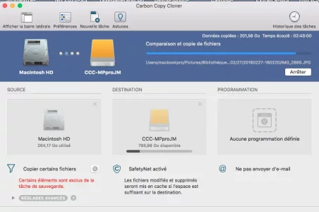

Sly54 merci pour les conseils sur CCC, hier j'ai fait un clone du Macbookpro, ça a marché nickel et je trouve le Clone vraiment bien par rapport à time machine ( que je continuerais egalement d'utiliser), je peux lire les mails;-)
en revanche, CCC n'a pas tout cloné, est ce grave? voir capture en pièce jointe.
    43,7 KB · Affichages: 147
Oui, CCC est très bien et le clone est complémentaire de TM. Utiliser les deux, sur deux disques distincts, c'est bien :up:
CCC ne copie pas tout, cf cette page.
