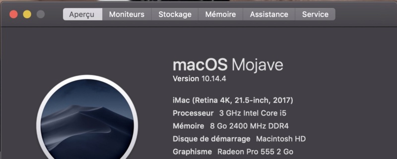

On m'avait demandé de mettre une saisie d'écran du système.
J'ai eu du mal car il a fallut que je sache où trouver le terminal, introduire la bonne commande pour que les saisies se fassent en Jpeg car l'hébergeur externe servimg n'accepte pas le format .png qui est celui d'origine utilisé.
Je viens de faire une mise à jour après avoir arrêté l'ordinateur de force (je n'avais plus le choix). Cette mise à jour m'a mis la version 4 de 10.14 au lieu de la 3.
J'ai aussi nettoyé le bureau car j'ai appris que ça prenait sur la mémoire vive.
L'ordinateur est désormais fonctionnel et rapide !
Pour le bon déroulement du forum, j'ai essayé de mettre "RESOLU" mais je n'ai pas trouvé l'option permettant de l'introduire. Je l'ai mis dans les mots clefs. ça ne va pas.
Le système ne semble pas permettre d'éditer nos posts avant notre dernier message.
Je ne peux pas faire mieux.
RESOLU.

pour la 'saisie d'écran' du système merci.
la version 14.4.08 me parait bien meilleure que la précédente mais chacun voit midi à sa porte suivant ses activités réelles.
