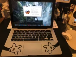

Pour info je possède encore un A1278 MI-2010, j'ai mis un SSD Crucial, 8Go de Ram et il tourne sous High Siierra.
Donc il n'y a pas de raison pour que tu ne la fasses pas refonctionner, c'est une très bonne machine et qui plus est
facile à moduler, elle me sert bien souvent en 2ème main.
Bonne suite :up:
