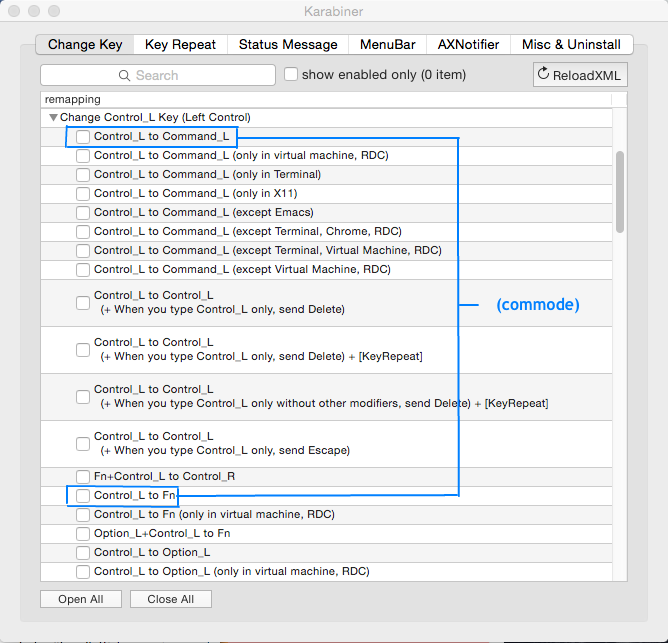

Pour cela, regarde du côté de ☞Karabiner-10.4.0☜ (logiciel qui s'intitulait «KeyRemap4MacBook» dans les versions antérieures à la 9.3.0) --> pour que le programme puisse prendre la main, après installation va à Menu /Préférences Système/Sécurité et confidentialité/Confidentialité : clique le cadenas subalterne d'administration et authentifie-toi avec ton mot-de-passe admin --> sélectionne alors le sous-menu Accessibilité et presse le + sous la fenêtre d'affichage --> navigue à «Karabiner» dans le répertoire des Applications et sélectionne-le pour autoriser le programme à contrôler ton Mac. Relance le logiciel.
À présent, dans la GUI de «Karabiner», menu : Change Key --> tu as un sous-menu : Change control_L Key (Left Control) --> tu peux transférer la fonction ctrl à la touche fn, ou à la touche ⌘_L par exemple (transferts commodes) ou à beaucoup d'autres options (moins commodes) -->

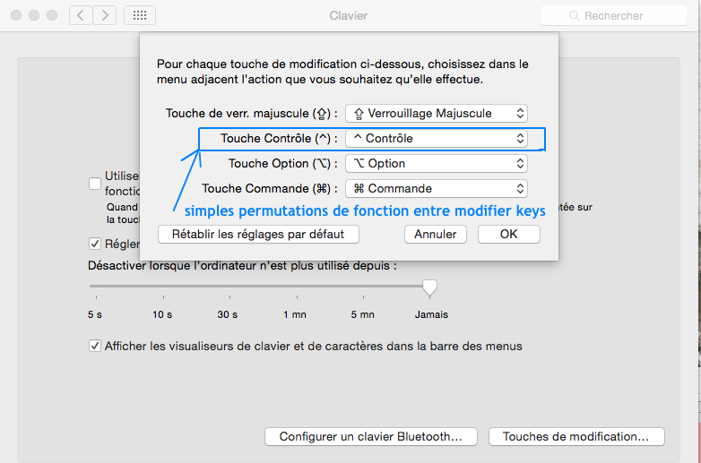

Ce puissant outil te permet des variations de re-mappage des touches de modification qui font apparaître bien sommaires les options du panneau : Menu /Préférences Système/Clavier/Clavier/Touches de Modification/Touche contrôle (⌃) : tu ne peux affecter la fonction ⌃ qu'à la touche ⌃ (elle-même) ou ⇪ (maj verrouillée) ou ⌥ (option) ou ⌘ (commande), càd. une permutation intra-touches de modification seulement (sans distinction de touches gauche/droite) -->
