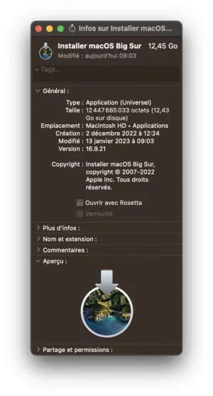

J'ai récupéré l'aPP installation à l'aide du terminal et celle çi apparaît bien dans le dossier App de mon disque dur de boot.

Pourquoi depuis le Terminal ? Tu ne pouvais pas en faire le téléchargement depuis cette page... https://support.apple.com/fr-fr/HT211683 ...si cela ne fonctionnait pas depuis App Store ? Est-ce que la taille du fichier est correcte ? Par défaut le fichier pèse 12,45 Go.

oui tout est ok. Par le terminal car Appstore me disait que la mise à jour n'était pas disponible, et que étant un vieux (58 ans) qui à débuté sur Win 3.1 pour les plus anciens cela ne me rebute pas d'être verbeux pour la bricole...:bookworm:
Je pense truc vicieux car tout le reste ( et je m'y connais un peu malgré tout) est conforme à ce qu'il faut.
