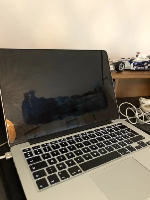

Je pense avoir passer 3 bonnes heures :S , j'ai comme l'impressoin que la tâche restante est imprégné dans la dalle , est ce possible ? j'ai l'impression d'avoir tout essayer mais que la partie restante est impossible a retirer, tu as utilisé quoi pour le polir ?
    669,9 KB · Affichages: 199
J'utilise du polish pour carrosrerie (le plus fin). Il ne faut pas frotter trop fort ni longtemps au même endroit afin de ne pas faire chauffer la surface qui pourrait du coup s'abimer. Dans ton cas c'est plutôt surprenant, c'est sur le bordures que c'est difficile à enlever normalement.
Ah oui j’ai frotter justement longtemps et assez fort j’ai probablement dû l’abîmer :(
