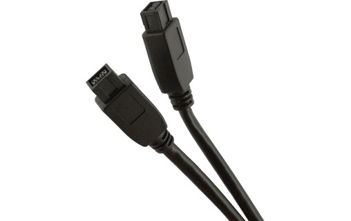

Pour le mode Disque Cible il faudra donc un câble Firewire 800 (9 broches) des deux côtés :

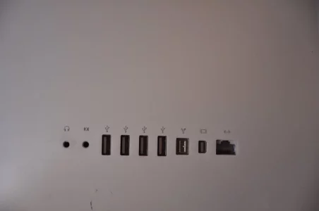

Passe ici une photo de la connectique de l'arrière du Mac qu'on te dise.

Non, comme je l'écrivais plus haut, s'il n'y a pas de Thunderbolt (= pas d'éclair à côté de la prise mini-DisplayPort) alors il faut forcément utiliser un câble Firewire 800 à 9 broches pour interconnecter les deux iMac en mode Disque Cible. Par exemple chez MacWay :

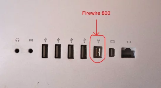

Tu suis ce qui est mentionné en réponse #11 avec un câble Firewire, car le port Thunderbolt n'est apparu qu'à partir de la gamme iMac de 2011.
Le câble Firewire doit relier les 2 Mac sur cette prise.
