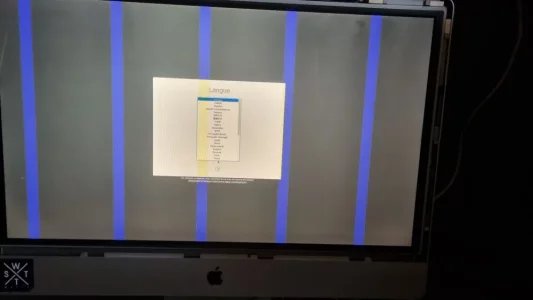

J'ai récupéré un ancien iMac 27 pouces de fin 2009.

J'ai lorsque je l'allume des bandes jaunes sur l'écran :
Est-ce que ça vaut le coup de continuer à tenter de le restaurer ou est-ce que c'est la dalle qui est HS ?

Probablement la dalle, ou peut-être la carte graphique... en tous cas ça sent le problème matériel.
Tu peux suivre les liens dans ma signature pour ré-initialiser NVRAM et SMC (liens dans ma signature), ça n'y changera probablement rien mais au moins on pourra dire que ça a été tenté.
Tu peux aussi essayer de démarrer sur les Diagnostiques Apple (lien dans ma signature), même si je doute qu'il diagnostique quelque chose dans le cas de la dalle.
Tu peux y brancher un moniteur externe, ça dissipera le doute sur la défaillance.
Hello merci pour ton retour,
Je n'ai pas de macOS installé car je n'ai pas récupéré le disque d'origine du mac. Je ne peux pas ré initialiser NVRAM et SMC, ni lancer de diag apple.
Ca vaut le coup de faire un disque externe avec l'OS monté dessus pour faire toutes ces manip ?
Pour le moniteur externe je n'ai pas d'écran dispo ici. Est ce que si je me procure un écran + le cable adéquat l'affichage se fera automatiquement sur le moniteur externe sans booter sur un OS ?
Si, tu peux pour la NVRAM et le SMC.
Mais probablement pas pour les Diagnostiques.
Franchement, non.
J'aimerais me tromper mais je crains malheureusement que la dalle ait un problème matériel.
Pas sûr... Si tu avais tout sous la main, ça ne coûte rien à tester.
Mais si tu n'as pas déjà un moniteur externe et un adaptateur, à mon sens ça ne vaut pas non plus la peine de perdre du temps.
Même s'il était parfaitement fonctionnel, on parle quand même d'un iMac qui a presque 15 ans...
