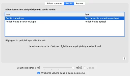

Il est impossible de le faire quand la prise jack est utilisée...
Voici ce que j'ai :

Si j'étais toi je recherchai avant tout une solution logicielle. As-tu tenté de rechercher des manipulations Terminal pour forcer la sortie audio sur les HP ?
Pour avoir déjà changé un port jack sur un MBP 15 retina, c'est une galère monstrueuse. Même en étant réparateur, je n'aime pas trop ça (utiliser de l'air très pendant trop longtemps pour dessouder le port).
Il doit y avoir moyen de déconnecter le capteur du jack, en enlevant une résistance pas loin du port Jack. Si c'est ton dernier recours, je doit pouvoir te montrer quoi enlever et où.
