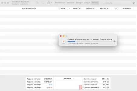

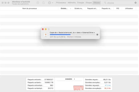

Tu peux montrer une capture du moniteur d'activité, onglet réseau, lorsque tu fais un gros transfert ?

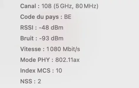

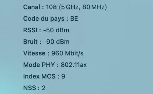

Il faudrait en savoir un peu plus sur les vitesses wifi de chacun de tes Macs (Touche Option et clic sur l'icône wifi de la barre des Menus), mais la vitesse de transfert me semble correcte en prenant en compte la vitesse d'écriture sur un SSD externe.
320 Mbps (40*8), c'est pas mal du tout.

Salut ! C'est de cela dont tu parles ?
iMac M1
MBA M1
Oui, c'est bien ça.
Donc, le wifi ne ralentira pas le transfert.
Via WiFi
SMB : MBA M1 > SSD externe (connecté à l'iMac M1) en 3 minutes 50 Via Wifi= 278 Mbps
SMB : iMac M1 > MBA M1 (NVMe Apple x2) en 5 minutes 30 Via Wifi = 193 Mbps
SMB : MBA M1 > iMac M1 (NVMe Apple x2) en 10 minutes ! Via WiFI= 106 Mbps
On est sur des vitesses cohérentes, le protocole SMB étant un protocole qui utilise un dispositif d'acquittements pour contrôler le flux.
Un transfert en SMB est donc en dessous des performances atteintes si le flux était continu (en mode test, par exemple)
Les différences de vitesses entre les tests sont certainement liées aux matériels.
