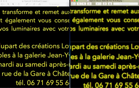

En cherchant désespérément une solution à mon problème, je suis tombé sur ce fil. Alors je peux vous garantir que lorsque je fais un copie (partielle) d'écran, même en .png je n'ai pas la qualité équivalente ! :/
Voici ce que cela donne. À gauche mon image d'origine en (passé de .png à .pdf) légèrement zoomée et à droite la copie en .png !
J'ai essayé également de passer de .png à .png pour la copie d'écran mais c'est pareil !
Merci d'avance pour vos avis et astuces !

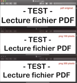

Il n'y a pas d'astuce, mais de base si le document est un pdf, le fait de faire un export en .png, il ne faut pas oublier la résolution. Petit exemple...
Réactions: peyret
Merci pour ta réponse !
J'avais en effet pensé à contrôler et modifier le nombre de pixels en png mais je ne trouve pas cela peut se faire ! :/
