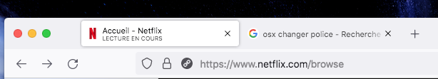

Par contre je trouve que la police n'est pas terrible(Lecture en cours...) ainsi que les notification, c'est le fait d'avoir un M1 maintenant ou j'ai un petit prob ?
C'est l'effet retina des écrans Mac actuels, difficile de revenir à un écran ordinaire après y avoir gouté ;)
