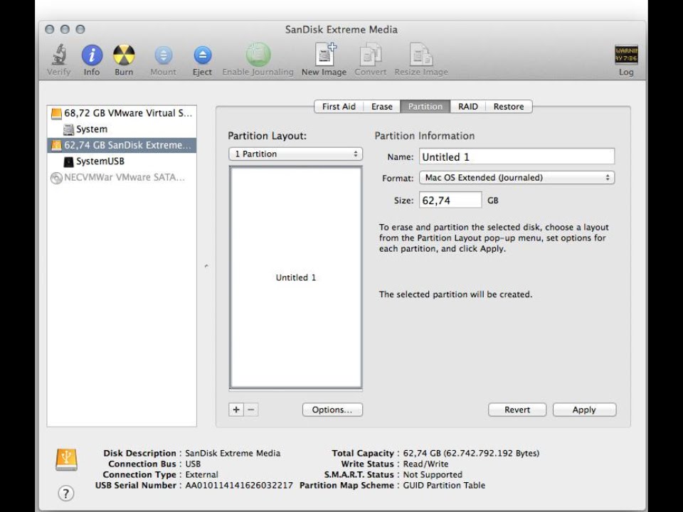

Dans l'Utilitaire de disque, tu peux choisir d'afficher Tous les appareils dans le menu Présentation, afin de pouvoir sélectionner la clé USB elle-même dans la barre latérale, et ainsi de pouvoir changer son schéma de partition en la formatant, le GUID sera alors proposé.
merci,
justement dans l'utilitaire de disque je n'ai pas la possibilité de ce choix...
voici une copie écran (prise avec mon tel car en mode récupération)
de plus le mac est en version japonaise et donc je dois utiliser la traduction par image..
la flèche rouge indique l'endroit où devrait se trouver le choix du schéma, la clé usb est une jetflash de 8Go

J'ai fini par retrouver (ça ne nous rajeuni pas...) : sous Yosemite c'est dans l'onglet Partition (le troisième, celui du milieu) ensuite dans le menu déroulant tu choisis 1 Partition, et là tu auras accès au bouton Options... (en dessous du schéma vertical) pour changer la type de carte de partition :
