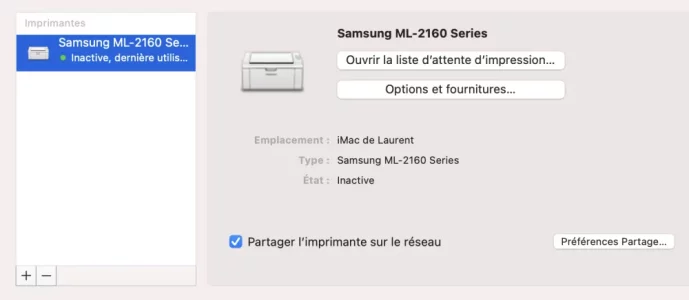

J'ai un iMac 2020 avec Big Sur. J'ai installé le pilote universel de Samsung. L'imprimante Samsung ML-2160 est bien reconnue. Quand je lance une impression, j'ai le message "filter failed" et l'impression échoue. En regardant dans la console, j'ai ce qui suit :

J'ai bien trouvé un pilote universel indiqué sur le site de HP :
Il s'installe bien et mon imprimante est reconnue par Mac OS.
J'arrive à lancer l'impression, mais elle se bloque à cause de ce problème de rastertosec.
