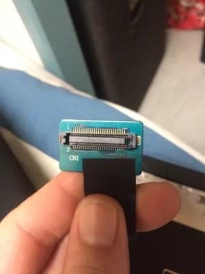

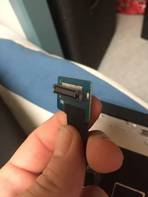

Salut Locke , merci pour toutes infos que tu fournis sur ce forum.
Je me pose une question du coup (pour un iMac 2008), le SuperDrive est branché a une nappe PATA et je vois que les adapteurs caddie SuperDrive/SSD ou 2ème disque dur (pour iMac 2006-2008) sont SATA -> PATA,
Le superdrive est donc bien en PATA, la nappe aussi du coup (voir les photos), le coté plat de la nappe on voit bien que c est de l'IDE? le slot sur la carte mère aussi?
J'ai vérifier sur la carte mère, c'est le même port/connectique. Je ne trouve pourtant aucune autre photo (sur google images en recherchant nappe PATA) correspondant visuellement à cette connectique, en dehors des caddies et de cette nappe spéciale pour la baie optique des iMac 2006-2008.
Du coup je me demande,
A quoi servirai ces caddies pour les iMac de 2008, si ce n'est rajouté un disque dur et quelle serait ses performances (bridé en PATA/IDE), 133Mb/s comparé a 300Mb/s pour le SATA 2. Quel interêt pour un SSD?
Est t-il possible d'avoir du SATA 2 pour la baie optique d'un iMac 2008? il faudrait un adaptateur/nappe PATA -> SATA. Est ce que le port de la carte mère bride le débit de la baie optique dans tous les cas?
Bon en fait ça faisait pleins de questions. Mais la principale je crois que c'est : C'est quoi cette connectique "mini" PATA/IDE qu'apple nous a sortie!? ou c'est moi qui débarque 10 ans en retard?
Merci d'avance pour votre temps.
Peace
Ps: Je trouve pas de photo du port SATA sur la carte mère des iMac 2009, mais c'est logique que ce soit du SATA,non? de plus, je ne comprends pas pourquoi le disque dur est, lui, branché en direct à l'alimentation, et pourquoi/comment le lecteur optique est alimenté "a travers" la carte mère?

C est un 20 pouces, 2008, 2,66ghz, 4go ram , ATI HD2600 PRO. C est pareil sur les 24 pouces le superdrive est en PATA. En 2009 ils sont passé sur du SATA.
Sur la photo, c’est la nappe du superdrive d un iMac 2008.
C est quoi cette connectique du coup ?
B7C66EC2-51BB-4DB1-901C-F424666763BD.jpeg 35467ECB-D6FE-4DDC-B8D7-567F08B825D0.jpeg
Sur ifixit, il est juste dit juste que le superdrive est PATA, et nomme cette nappe "connecteur du lecteur optique".
