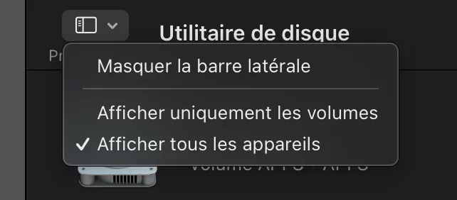

C'est pas grave si le format APFS (mon format de disque de démarrage actuel) n'était dispo pour mon LaCie ?
Il est obligatoirement disponible, je pense que tu n'as pas sélectionné l'entièreté du disque pour le formater, mais une partition déjà existante :

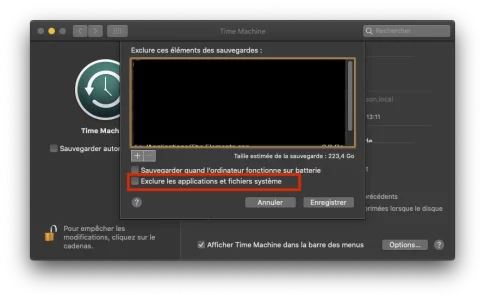

Je vois, donc c'est plus une question de structure de stockage... Il y a également toutes mes applications dans Time Machine ? A l'exception du système d'exploitation ?
Dans TM il y a tout (sauf ce que tu as décidé d'exclure), donc il y a aussi l'OS et les applications. Comme dans un clone.
