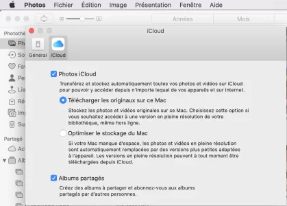

2 - Désactiver cette option permet d'avoir toutes les photos sur le Mac au moment de la sauvegarde, sinon on risque de ne sauvegarder que les vignettes... (je n'ai pas encore bien compris ce qu'Apple avait en tête en faisant cela comme ça...)

2- Là :

Je viens de comprendre le principe d'iCloud, n'ayant que 5Go d'espace je n'avais pas activé iCloud mais simplement Flux de Photo.
iCloud en faite est une copie conforme à un instant T de tout ce qui ce trouve sur mes iBidules (dossiers, albums, etc ..). Je supprime une photo sur mon iMac et tout de suite elle est supprimée de mon iPhone et de mon iPad. Donc dans la pratique iCloud ne peux pas servir de sauvegarde mais simplement à rapatrier tout un contenu sur un nouveau iBidule en faite, nous sommes bien d'accord la dessus?

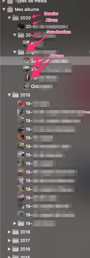

Tu peux expérimenter avec un petit album ce que je vérifié il y a peu, à savoir sauvegarder les albums dans des dossiers sans passer par l'export : il suffit de glisser un album depuis Photos dans le Finder ou sur un DDE. Il se crée alors un dossier prenant le nom de l'album avec les photos à l'intérieur.
En ce cas, ce ne sont pas les photos originales qui sont contenues dans le dossier, mais les photos rectifiées.
En tous cas, cela devrait répondre à ta question… ;) Même si tu dois procéder album par album…

@JLB21 si je glisse un album vers mon SSD externe cela ne fonctionne pas, le dossier ne ce crée pas par contre si je dépose l'album sur mon Bureau là un dossier bleu avec le nom de l'album ainsi que les photos contenu ce fait, même chose si je le glisse dans Image ou Téléchargement.
@ericse je suis d'accord avec toi mais pas pour les Photos. Dans Time Machine tu ne peux pas naviguer dans ta bibliothèque photo et en récupérer une si besoin alors que c'est le but d'une sauvegarde.
Si tu crées un album dans Photos, tu ne recopies pas tes photos qui restent dans la photothèque selon le classement abscons d’Apple. Il se crée simplement des liens. C’est heureux pour ta capacité de stockage qui serait à la peine avec la multiplication des doublons.
Il faut donc que ta photothèque soit dans le même volume que l’album pour ne pas casser le lien. Donc tu ne peux copier un album sur un SSD sans avoir précédemment copié ton dossier Images contenant la photothèque.
Donc pour sauvegarder tes albums il faut que ta photothèque suive.
  • Copier le dossier Images en entier (comme dossier en copier coller et non via TM )
  • Cloner ce qui est plus simple comme le suggère @Sly54 et le plus sécurisant en cas de gros problème, tu retrouves ton disque dans le moindre détail.
Enfin, il faut à mon avis comme évoqué plusieurs fois dans ce fil, fuir cette idée que photothèque ICloud est une sauvegarde (si on active Photothèque ICloud) c’est une synchronisation. Si tu effaces malencontreusement des photos de ton iPhone, elles disparaîtront partout (sur tes Mac, ibidules et le Cloud) sans autre espoir de récupération que la corbeille.
Je ne comprends pas, cela fonctionne chez moi, de l'interface Photos sur un SSD connecté en USB3 et sur lequel je stocke par dossier annuels et sous-dossiers tous mes albums.
Idem avec un SSD en TB3…(je suis sous 10.15.3)
Pour la sauvegarde, j'en ai plusieurs : TM, clone CCC de la photothèque (avec mon DDI) sur DDE à plateaux, copie des dossiers comme expliqué ci-avant sur SSD (avec l'équivalent pour mes vidéos), et enfin, photothèque (en continu) ET stockage en dossiers dans le cloud avec BackBlaze.
