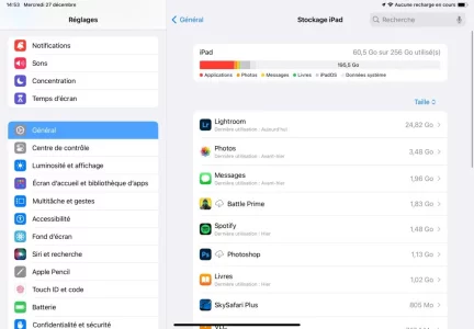

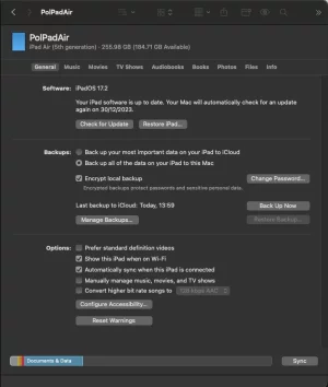

Voici sur iPad:

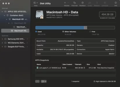

Et sur macOS:
[Ca arrive...]
Oui, j'ai déjà tout redémarré moult fois, même fait un redémarrage en force de l'iPad (vol +, vol -, touch ID), testé avec une autres session admin sur mon mac, ...
Pour info, Time Machine tourne actuellement, mais j'avais déjà lancé la commande thinlocalsnapshots / 999999999999999 4 auparavant, sans succès.

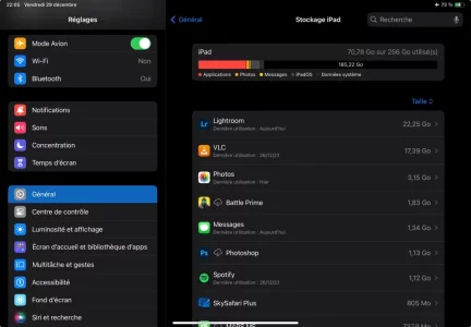

Le mystère s'épissaissit... ou le bug se confirme!
D'après macOS et iPadOS, il me reste 185 Go de libre sur l'iPad:
Screenshot 2023-12-29 at 22.04.59.jpg Capture d’écran . 2023-12-29 à 22.05.40.jpeg

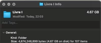

Cependant, impossible de transférer un dossier de seulement 4.5 Go.

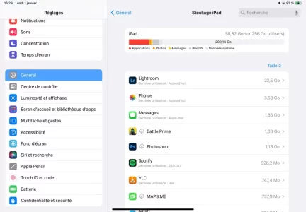

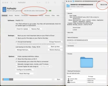

Encore une illustration du bug:
l'iPad ne voit que 56 Go mais la sauvegarde prend bien en compte l'espace non-purgé:
Ps: j'ai "réussi" à faire un backup de l'iPad en faisant énormément de place sur le SSD de mon mac.
