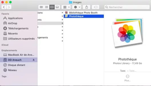

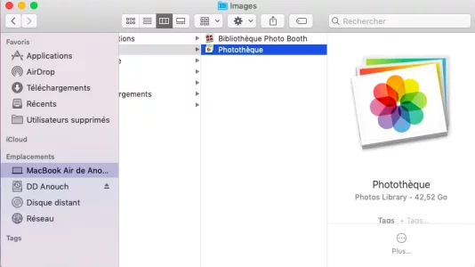

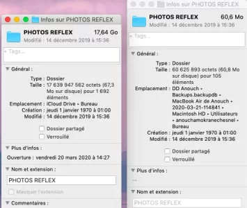

Je suis à court d'espace sur mon Macbook Air (121go), et je souhaite donc faire une sauvegarde sur disque externe. De plus j'aimerai pouvoir récupérer mon ordinateur tel quel si je dois en changer pour une quelconque raison.
On m'a donc conseillé de faire une sauvegarde TimeMachine sur mon disque dur externe (MAC OS Journalisé).
J'ai alors un problème : ma sauvegarde Time Machine ne fait que 90Go, il semble donc qu'il manque des fichiers et, effectivement, j'observe que ma photothèque normalement de 47Go en fait ici 17. De même pour plusieurs autres dossiers (ci joints des photos).
Plusieurs questions donc :
  • La sauvegarde Time Machine ne prend-t-elle pas en compte le drive iCloud ? (ayant certains dossiers sur le Cloud) Mais je précise que ma photothèque n'est pas sur le Cloud.
  • Ai-je mal fait ma sauvegarde Time Machine ?
Merci de vos réponses !
Anouch A.C.

A la place d'une sauvegarde Time machine, je te suggèrerais plutôt un clone.
Une fois que le clone est terminé, tu redémarres dessus et tu vérifies que tu as bien toutes tes données, que ton clone est donc bien le miroir de ton disque de travail.
Une sauvegarde TM (pour TimeMachine) est une sauvegarde de ton disque à un instant T. Elle sera faite à plusieurs moment afin de pouvoir revenir en arrière pour restaurer un fichier effacé par erreur ou pour revenir à une ancienne version du fichier.
Si le disque actuel de ton mac est quasi plein, TM ne changera rien. Supprimer des fichiers de ton disque et te dire qu'ils sont dans la sauvegarde TM est une très mauvaise idée. Tu risques de les perdre définitivement.
Pour tes autres questions, je laisse les autres y répondre.

Je viens de vérifier avec le dossier shortcut de iCloud, il est bien sauvegardé par Time Machine
Merci pour ta réponse. J'ai cherché dans ma sauvegarde, mais je n'ai rien trouvé :(
Pourrais-tu m'indiquer l'endroit où trouver cette info ? J'ai vérifié dans les réglages de Time Machine et le fichier n'est pas exclu de la sauvegarde.
Tu vas dans un répertoire de iCloud via le Finder, puis tu lances Time Machine via le "Entrer dans Time Machine" du menu (comme si tu voulais restaurer une ancienne version du fichier). S'il te propose ça, c'est que ça fonctionne ;)
