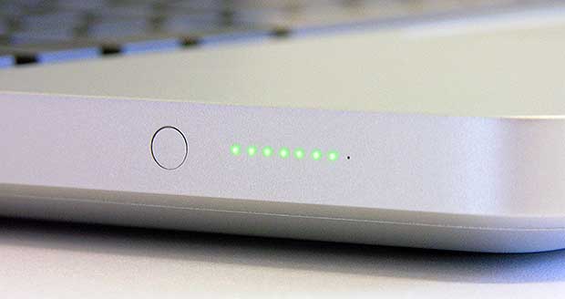

J'appuie sur la diode pour voir l'état de la batterie, rien, je branche le chargeur, rien.

Pour info quand on branche le chargeur il n'y a aucune lumière non plus

Ce qui m'étonne c'est qu'il ne fait pas de lumière quand on branche et pas de lumière quand j'appuie sur la diode sur le côté
