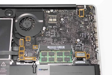

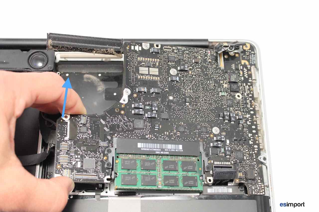

exact, il faut d'abord démonter la carte-mère, puis sortir le connecteur magafe

Par contre remettre la nappe clavier et le rétro éclairage de l'écran... Très compliqué
le rétro-éclairage de l'écran ? il n'y a qu'un seul connecteur LVDS (connecteur en haut à droite sur la carte-mère:)
