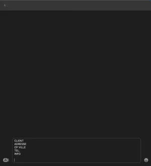

Bonjour à tous.
Je suis complètement novice et je ne sais pas si c'est réalisable, mais voici ce que j'aimerais faire :
J'utilise au quotidien dans mon activité professionnelle des raccourcis clavier (depuis un iMac) qui communiquent à mes coursiers les adresses de nos clients sur leurs mobiles (via iMessage) sous forme de "Remplacement de texte"
Exemple :
  • Mon racourci : CLI*
  • Le résultat :
CLIENT
ADRESSE
CP VILLE
TEL.
INFO
Il y a 2 lignes d'espace entre "ville" et "tel" pour le format papier des factures que j'envoies également aux clients.
Ces 2 lignes j'aimerais les supprimer via une automatisation lors de mes envoies par message.
Je cherche donc un "script" ou une "automatisation" (je ne sais pas quel est le terme exact) qui me permettrait une fois mon raccourci affiché d'exécuter les actions suivantes :
1 - remonter le curseur de 2 lignes (flèche haut)
2 - appuyer 2 fois sur la touch Suppr (pour supprimer les 2 lignes)
3 - descendre le curseur de 4 lignes (flèche bas)
Est-ce réalisable ?

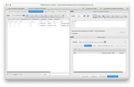

Tu utilises simplement la fonction de remplacement de texte dans les préférences système > Clavier.
De là, je me suis dit qu'en trouvant où ces données étaient enregistrées, tu pourrais peut-être directement les modifier.
Hélas, le seul dossier que j'ai trouvé qui semble correspondre contient des fichiers qui ne sont guère lisibles et à mon idée pas modifiables.
• /Users/~/Library/KeyboardServices/TextReplacements.db
Bref, un coup dans l'eau sans doute mais qui sait ? Ça pourrait donner une idée à quelqu'un ?
En relisant calmement après une nuit de sommeil, je réalise seulement ce que tu expliquais pourtant bien :
Si c'est possible de voir et modifier le contenu avec DB Browser for SQLite.

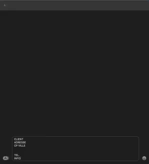

Oui un lancement via une touche raccourci me conviendrait parfaitement.
Par exemple dans iMessage je tape mon raccourci clavier CLI* : les coordonnées complètes de mon client apparaissent dans la barre de saisie de texte :
Derrière, manuellement je déclenche le script avec command + R par exemple (j'ai cru comprendre que c'était le raccourci qui activait un script) qui effectue automatiquement les actions suivantes :
1 - remonter le curseur de 3 lignes (flèche haut)
ce qui donne ce résultat :
Le script s'exécute et je n'ai plus qu'à valider l'envoi du message

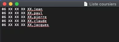

Je te propose de mettre en place ceci.
1 - Créer un fichier texte “Liste coursiers”, pour cela
  • Ouvrir l’application “TexEdit” vérifier que le document est bien au format TEXTE, (pas RTF) si besoin allez dans le menu Format—>Convertir au format texte.
  • Entrer les infos des coursiers destinataires des message avec le numéro de tel puis une virgule puis le nom. voir copie d’écran.
  • Enregistrer ce fichier dans le dossier “Documents” avec le nom “Liste coursiers” mettre ce nom exact car il est renseigné dans le script.

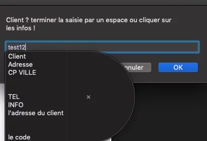

Une autre fenêtre te demandant de choisir le client, tu entres ton raccourci, une mini indication se montre avec ton choix, là 2 possibilités, soit tu tapes un espace, soit tu clic sur cette mini indication. voir copie écran

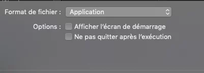

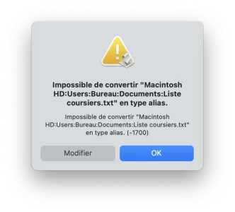

Alors, j'ai créé un fichier texte avec les coordonnées, converti au Format Texte et placé le fichiers dans "Documents"
Ensuite via Editeur de Script, j'ai copié ton script, enregistré au Format "Application".
Lorsque je double clic sur l'appli, j'ai un message d'erreur :

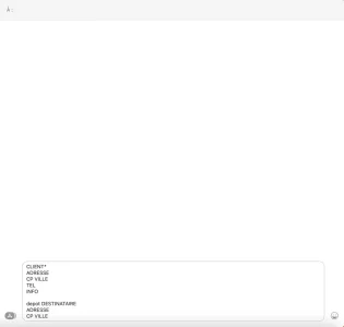

MAIS ... une fois que mon code client est entré et prêt a être envoyer il faut que dessous je puisse rajouter manuellement les coordonnées du destinataire.
Aussi j'aimerais que soit rajouté un astérisque à la fin du nom de mon client (c'est pour signaler au coursier que c'est lui qui doit régler la course)
Exemple : (la partie en rouge est ce que je saisis manuellement)
CLIENT*
ADRESSE
CP VILLE
TEL
INFO
depot DESTINATAIRE

Ton erreur proviens du fait qu'il ne trouve pas le fichier "Liste coursiers" dans ton dossier document !
Vérifie
si c'est bien le bon nom (Liste coursiers) et s'il est bien dans ton dossier documents

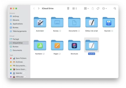

Mettre le fichier texte ou tu veux faut juste me donné le chemin que je le renseigne dans le script !
1 - le fichier Texte je veux le mettre dans le icloudDrive : TextEdit
Pour l'envoi du message, une fois que mon code client est renseigné (ça ça fonctionne impec avec ton script)
Je rajoute en dessous manuellement les infos du destinataire :
mon client JEAN (qui est dans ma base de donnée et possède son raccourci) envoi un document à PIERRE (qui n'est pas dans ma base de données).
Je renseigne donc manuellement à la suite des coordonnées de mon client les infos du destinataire avant d'envoyer le message pour que mon coursier puisse disposer de toutes les infos relative à la course (adresse d'enlèvement et adresse de livraison)
Voila ce que ça donne. avant que je valide.
Sachant qu'a partir de "dépôt" je dois faire de la saisie manuelle puisque ça change à chaque expédition.
